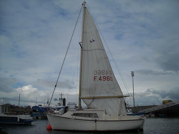

Et bien c'est pas mal du tout ! J'ai quand même bien fait d'essayer car je pense que l'on peut gagner un peu de surface de toile, mais une photo valant mieux qu'un grand discours...
Alors, on coupe où ?
Copie de DSCN5511.JPG (67.52 Kio) Vu 1310 fois

On peux gagner 20 cm en haut et 30 en descendant la bôme que je trouve vachement haute...
Alors verdict, chef ?

Messagede Rase Cailloux » Jeu Juin 10, 2010 2:23 am
A PU KA !
Ne me pose pas la question de savoir ou la couper, tu connais ma réponse :
ON LA FAIT AU MAX !

oui tu peux encore remonter un peu à mon avis les 20cm de GG c'est sans pb. Sinon la latte va pas être trop près de la bome? Elle parait assez raide cette voile c'est de bon augure pour la suite

Messagede Rase Cailloux » Jeu Juin 10, 2010 10:29 pm
Je crois même que le fourreau de latte du bas ne sert à rien, il risque même de gêner pour la prise de ris, mon intention était de le sauter
après évidemment autorisation de l'armateur !
Ouaip, Jérèm, elle a l'air raide, et de plus coupe triradiale, j'espère que je ne vais pas merdu !
C'est une authentique ancienne voile de compet !
Laizes de toile orientées à partir des trois amures, et non pas bêtement parallèles,
Laizes orientées dans le sens des efforts, coutures collées etc,etc,
