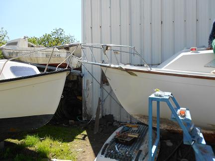

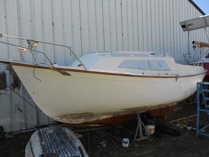

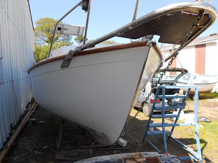

On continue à avancer par ici ! Au programme de la journée, 2nde couche d'ivoire sur les parties lisses du pont, fixtaion de la delphiniere et des cadenes de béquilles, avec les milles ajustements que cela necessite... Ouf !

et bien , en voilà de bonnes nouvelles :D
joli :D :D :D
il va être plus neuf qu'à sa sortie de chez Bénét' :mrgreen:
