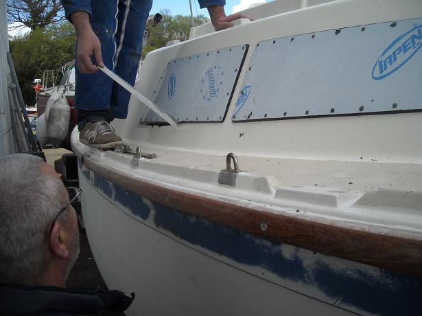

salut vincent,
et j'y vais aussi de ma pt'ite question, ta peinture noire pour habillage, c'est peint directement sur la bordure du hublot, ou c'est un genre de joint? on voit pas bien sur la photo.
en tous cas, comme tu dis , ça avance bien.
mise à l'eau prévue quand?
et c'est quoi la pièce en bois du milieu sur la chaudière?
Re: Steredenn Vor IV
Messagede vincent » Jeu Avr 12, 2012 7:41 pm
Oulà ! Ca en fait des questions ! :mrgreen:
L'habillage des hublots est en fibre. C'est un entourage pour cacher le joint entre le plexi et la cabine. Damien doit avoir ça dans son MKII... Et j'ai peint direct dessus.
Quant au capot, victime de multiples perçages, l'ancien proprio avait "collé" une bande en inox affreuse pour y fixer le fermoir. J'ai tout repris en choucroute et mastic polyester. T'inquietes Damien, tout est refaisable !
Alors, oui, les hublots ont été taillé par l'ami Chouf et sont au chaud dans le sous sol !
Sur la chaudiere se trouve l'échelle de descente, sur laquelle se trouve les baguettes / glissieres du panneau de descente et au milieu de celles ci, hé bien c'est la plaque de nom du bateau !

Messagede vincent » Jeu Avr 12, 2012 8:04 pm
On voit ici l'affreuse bande inox du capot derriere moi !

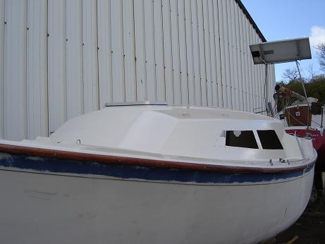

Messagede vincent » Sam Avr 14, 2012 8:39 pm
Travaux de peinture ! Enfin ! J'en ai ch** mais le résultat est pas trop mal même si je suis pas entierement satisfait... Mais bon, on fera avec... Bref, j'ai donc passé une premiere couche d'ivoire sur les parties lisses du pont, et encore, il reste des bouts non peints...
Copie de DSC03850.JPG (39.21 Kio) Vu 1222 fois
Copie de DSC03848.JPG (31.52 Kio) Vu 1222 fois
Messages: 8723
Messagede vincent » Sam Avr 14, 2012 8:44 pm
Bon, la peinture c'était hier. Aujourd'hui pose des hublots ! Enfin que d'un côté parce que le temps m'a manqué ! Et puis niveau finition, j'ai completement foirax le premier... Le second est déjà mieux !.. Encore un truc a reprendre ! Enfin bref, ca ne recule plus, ca avance !

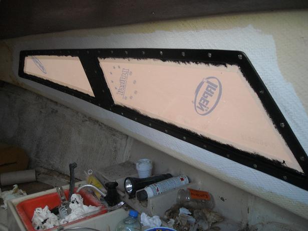

Messagede Rase Cailloux » Sam Avr 14, 2012 11:38 pm
Et donc, ton encadrement en noir, tu le poses après les hublots ?
Sur les vis ?
Messagede vincent » Dim Avr 15, 2012 9:37 am
Non, non, pas du tout, c'est d'origine. Ca se pose en même temps que les hublots avec les vis canon. J'ai une photo ou on les voit. C'était apres l'achat du bateau. Cet encadrement est là pour cacher, à l'interieur de bateau, la jonction entre le plexi et la découpe de l'emplacement du carreau... Chouf a la même chose.
