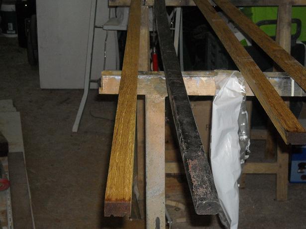

Allez, une 'tite photo de mes listons en phase de vernissage eux aussi ! Et ma plaque ca donne ça, entre autres...

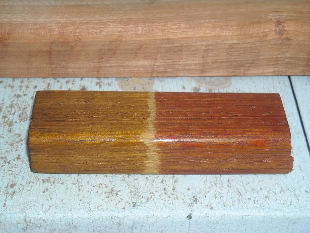

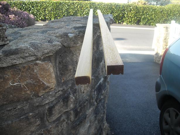

Donc, aujourd'hui, mains courantes ! J'ai trouvé une lame de terrasse en teck (ep. 21 mm) dans laquelle le grossiste m'a deligné des tasseaux de 30 mm, le tout sur une longueur de 2150 mm. Impec' ! Plus qu'a arrondir et vernir ! Tiens quant au vernis, je pense passer une premiere couche de vernis ton acajou histoire de ma "rapprocher" de la teinte du liston...
L'ancien et le nouveau hohohohooooo !!!
Copie de DSCN7153.JPG (76.07 Kio) Vu 1153 fois

Essai vernis ton clair vs ton acajou
Copie de DSCN7158.JPG (90.95 Kio) Vu 1153 fois

Messagede jguillot » Jeu Mar 29, 2012 10:29 pm
Je croyais qu'avec les bois exotiques la rêgle c'était surtout de pas vernis mais plutôt saturateur... et qu'après si on aime le brillant on peut vernir.

jguillot a écrit:Je croyais qu'avec les bois exotiques la rêgle c'était surtout de pas vernis mais plutôt saturateur... et qu'après si on aime le brillant on peut vernir.
Oui, normalement.
C'est ce que je suis en train de faire sur mon mobilier extérieur en teck.
Produits Durieu.
Décapage à blanc. Saturateur DESK OLJE D1 plusieures couches mouillé sur mouillé.
Puis finition au vernis DESK OLJE D2, de 3 à 6 couches.
Mais ça revient cher :evil:
