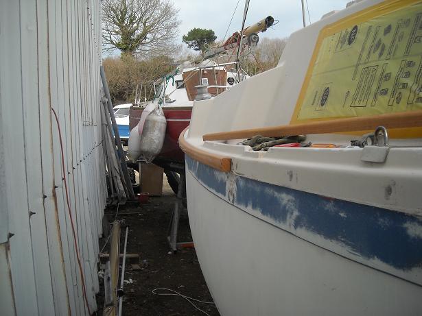

Messagede vincent » Ven Mar 09, 2012 9:01 pm
Merci !
Non, non, Papou, les listons ne sont pas boulonnés, seulement vissés dans la "fameuse" liaison pont coque. Les anciens trous ont été rebouché, et les nouveaux refaient à 5 cm des anciens. Les vis, de diametre 6 sont celles d'origine, donc, pas plus de trous que l'origine !!!
Les listons sont fixés, puis desserés d'1 cm, ce qui décolle le liston, et ce afin d'y appliquer le Sika.
Comme je le disais, les vis (d'origine), sont au diametre 6, les trous des listons sont donc au diametre 6 et le percage de la coque se fait au foret diametre 5,5.
Mes listons sont fait dans le seul bois rouge que j'ai trouvé (j'ai fait 3 distributeurs / grossistes), c'est à dire du Sipo, délignés dans une plaque de 4,50 m. La "hauteur" du liston est de 4 cm et son "épaisseur" de 3 cm.
Aujourd'hui, petite journée de 2 heures seulement, donc pose du liston arriere tribord et remontage de la plateforme de la delphiniere. Déçu du contraste, le CP était trop gris... Mais bon...

Messagede chouf » Ven Mar 09, 2012 9:36 pm
class
dis petite question, elle va pas gêner ta plaque sur la delphinière pour ce qui est amarrage et mouillage???
Je trouves la plaque proche du davier...
Sinon, c'est zoli quand même ce trompe l'oeil!!!
Messages: 3214
Re: Steredenn Vor IV
Messagede vincent » Ven Mar 09, 2012 10:23 pm
Euh oui, j'ai juste oublié de dire que la delphiniere n'est pas du tout fixée au bateau, c'est un montage à blanc... Les ancrages de la delphiniere repose sur le pont et pour l'empecher de basculer en avant le temps de la photo, la plateforme repose sur le davier...
Ne t'inquietes pas, normalement la plateforme est plus loin effectivement !
N'empeche, je ne suis pas content du résultat, le CP était trop gris, le contraste ne ressort pas assez... Mais bon, c'est pour faire plaisir à mon papa et à Rase Cailloux !!! Même pas maître à bord de mon bateau ! Et quant à la maison, j'en parle même pas !!!

Messagede Rase Cailloux » Ven Mar 09, 2012 10:30 pm
vincent a écrit: Mais bon, c'est pour faire plaisir à mon papa et à Rase Cailloux !!! Même pas maître à bord de mon bateau ! Et quant à la maison, j'en parle même pas !!!
TUTUTUTTTT fais pas ton sale gosse ou je te lave la bouche avec du savon :evil:
T'as vu mes gros yeux ? :evil:
Si tu m'avais demandé, je t'aurai dit de laver d'abord ta plaque à la Javel pure ou à l'acide oxalique pour la blanchir.
Mais bon , dans le fond,je ne sers à rien moi, personne y m'aime :cry: :cry: :cry:

Messagede vincent » Ven Mar 09, 2012 10:36 pm
Ha bah oui, tiens, pas pensé à la Javel...
Mais si on t'aime, on est juste pudiques ! :lol:
