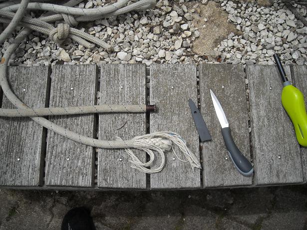

Aujourd'hui, dimanche, petite seance de matelotage pendant la sieste du petit bonhomme...
Je vous laisse juge, et comme dirait Rase Cailloux : "avec ou sans ?"

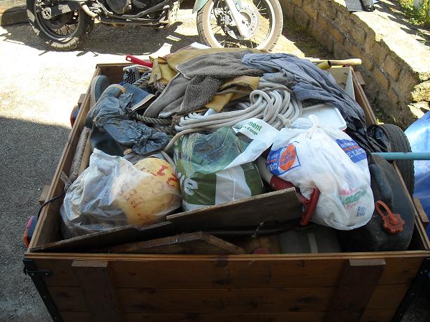

Pour répondre à Rase Cailloux concernant la taille du bateau, une petite photo est plus parlante, et encore je n'ai pas pris en photo ce qu'il y avait dans le coffre de la Volvo de mes parents... Donc forcement, ca dégage de la place à l'interieur...

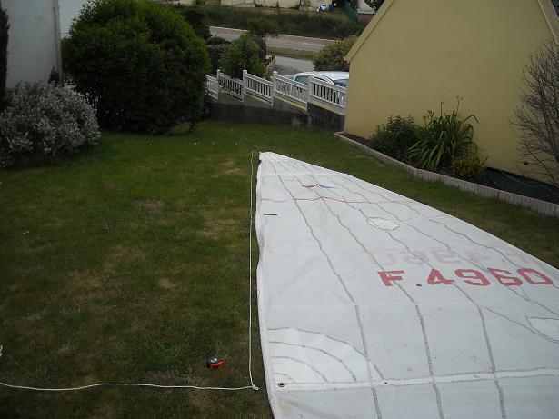

Bien, concernant la GV, les mesures prises sur le bateau me donnent 670 cm de bordure et 300 cm de guindant. Je viens de re-étaler ma voile dans le jardin, et en reportant les cotes, cela reviendrait à couper le surplus au niveau du... bas ris, où je tombe sur 670 cm de bordure et 275 cm de guindant, pas mal non ?
Une 'tite photo. Le bout blanc correspond à mon mât (c'est d'ailleurs avec lui que je l'ai mesuré hier).

Alors, verdict, chef ?

Messagede Rase Cailloux » Dim Juin 06, 2010 11:54 pm
Pour les dimensions, c'est un gros coup de bol !
Mais bon, je crois que tu deviens un spécialiste des coups de bol.
Reste à savoir si les 670 cm te laisse de la place pour bien étarquer le guindant de la G.V. ?

Messagede Rase Cailloux » Lun Juin 07, 2010 4:02 pm
Vincent, tu as un mouchoir ?
Non pour rien, mais j'aime pas voir pleurer un ami !
Je ne sais pas comment te le dire . . ., mais j'ai vérifié hier les cotes de ma G.V. et ça donne :
Toi Guindant : 6.70 bordure : 2.75 Surface : 9.21 m²
Moi Guindant : 7.32 bordure : 2.75 Surface :10.06 m²
Les surfaces ne tiennent pas compte du rond de chute
Bon, ça ne fait que 0.85 m² de plus, MAIS . . . . . .
Mon bateau fait 200kg à lège de moins d'origine
Le moteur et les périphériques encore 200 kg de moins
Et en plus tu traine une hélice de chalutier
J'espère juste que tu as un énorme génois ?
Sinon, si on se tire la bourre un jour, il faudra que je navigue sous tourmentin, même par force 1, je vais vite me faire ch*er !
Demande à l'ancien proprio s'il n'a pas coupé 1 M de mat pour vendre le bateau moins cher ? ? ?
Remarque, pour te consoler, je suis en train de te faire un spi de la mort qui tue !

Messagede vincent » Lun Juin 07, 2010 7:05 pm
Ne t'inquietes donc pas pour le petit metre carré de toile supplémentaire qui, de toutes façons, sera largement compensé par mes 0,33 metre de flotaison dynamique que j'ai en plus que toi, héhéhé...
Pour de qui est des 670 cm de guindant, pour étarquer, ca devrait le faire, vu que je n'ai pas pris la cote en tête de mât (genre poulie dans poulie) mais en gros à 10 / 20 cm près et au pire je peux abaisser la bôme de 20 / 30 cm aussi (mais du coup gare à la tête !)... Héhéhé...

Messagede Rase Cailloux » Lun Juin 07, 2010 7:36 pm
vincent a écrit:Ne t'inquietes donc pas pour le petit metre carré de toile supplémentaire qui, de toutes façons, sera largement compensé par mes 0,33 metre de flotaison dynamique que j'ai en plus que toi, héhéhé...
Tient, c'est bizarre, d'après les fiches techniques du site:
Kerlouan, flottaison = 5.20 M
Forban .............. = 5.00 M
Seulement 20CM de moins !
N'empêche que si on se tire la bourre, promis, je laisserai le seau du bord trainer derrière mon yacht, histoire de me faire un handicap !
J'voudrais pas vexer !
Bon, par contre pour la G.V. c'est OK ?
Faudrait juste la hisser une foi pour confirmer et on taille dedans ;
Par contre, il serait mieux d'installer un réglage de bordure pour creuser un peu la voile dans le petit temps .
En effet, le creux est déterminé par la ralingue de bordure, et on supprime ça, il est évident qu'au niveau du premier ris, la coupe de voile est plus plate.
Remarque, si elle a été mise à la jaille, c'est qu'elle devait être déjà trop creuse

Messagede vincent » Lun Juin 07, 2010 8:27 pm
Voui voui, pour moi la GV c'est OK !
Tu veux que je l'essaye quand même avant ? Tu me diras, je peux caler ca un soir vite fait... Concernant le creux, tu as raison... deux fois, j'opte pour la seconde raison (voile trop creuse pour la compet'), mais bon pourquoi pas si tu vois comment faire...

Messagede Rase Cailloux » Lun Juin 07, 2010 8:52 pm
Ben, disons un p'tit essai de hissage, vite fait, pour valider les 2 dimensions , pas besoin d'aller en mer !
Si y a un sousaille , c'est pas une foi qu'on aura taillé dedans . . .
