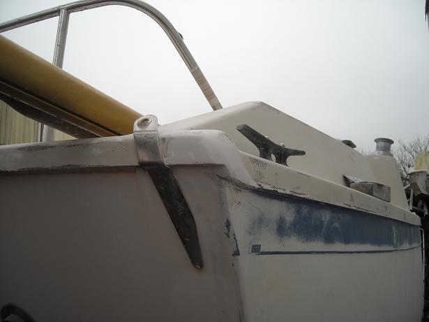

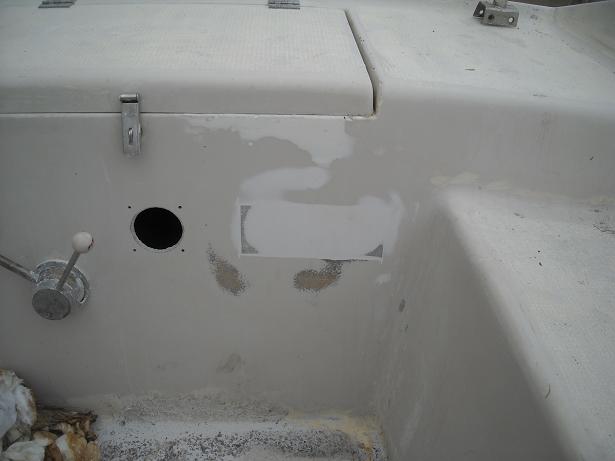

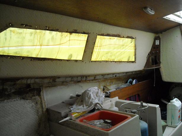

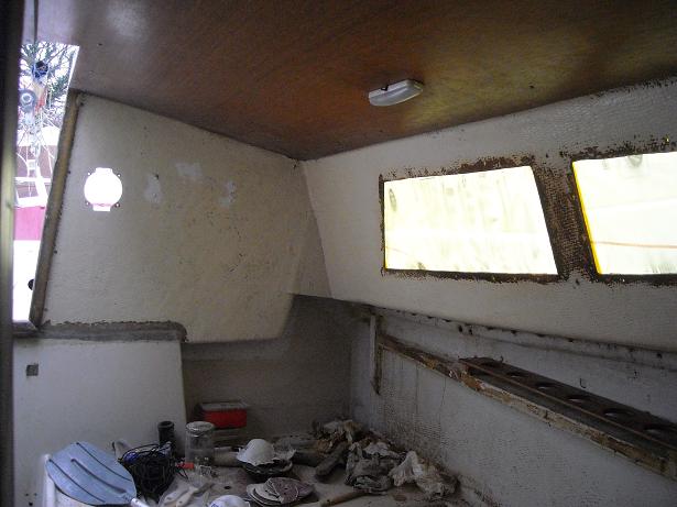

Je vois que mon dernier message relatif aux travaux sur Steredenn Vor date un peu... Et pourtant ! Les choses ont drolement avancé ces derniers temps. Les passes coques sont rebouchés grace à l'aide précieuse de Rase Cailloux, les hublots decoupés grace à Chouf, la coque mastiquée et poncée n'attends plus que sa couche de peinture et la cabine est en phase "décapage de colle des vaigrages", la delphiniere a été présentée "à blanc", les trous de fixation réalisés ! Bref ca avance, ca avance !
Des passes coque ? Ou ça ?
Copie de DSCN6699.JPG (62.66 Kio) Vu 1029 fois
Refection coin ARD
Copie de DSCN6702.JPG (59.73 Kio) Vu 1029 fois
Nettoyage colle vaigrages
Copie de DSCN6697.JPG (75.92 Kio) Vu 1029 fois
Copie de DSCN6694.JPG (80.25 Kio) Vu 1029 fois
