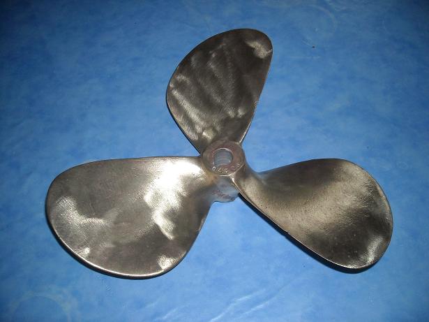

Et comme aujourd'hui, il bruine, décapage fastidieux de l'antifooling multicouche de l'hélice... Ca avance, ca avance...

ho la belle hélice sans anicroches!!!!!!

Messagede vincent » Dim Jan 22, 2012 12:34 pm
C'est Rase Cailloux qui va être jaloux !!! :lol:

une bien belle helice et lisse
ca va etre jolie sous le verre de la table du salon ,reposant sur un fond de sable et une zoulie lumiere avec non?
AH c 'est pour un bateau... pardon j savais m'ssieur ....
