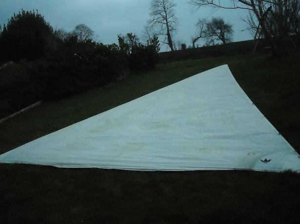

Messagede vincent » Mar Jan 17, 2012 9:14 pm
Rien de folichon par ici, je ponce toujours mon cockpit, c'est long et j'ai l'impression de ne pas en voir le bout !
Pour rase Cailloux, (et les autres !) une 'tite photo du génois dont les mensurations sont :
G : 11 m 40
C : 11 m 10
B : 5 m 80
Alors, chef, un avis ? :mrgreen: On va en faire un navion de mon Kerlouan pour finir ! :mrgreen:
Messages: 8720
Re: Steredenn Vor IV
Messagede Rase Cailloux » Mar Jan 17, 2012 10:35 pm
Belle bête, en effet !
Maintenant, c'est à toi de faire tes choix pour les dimensions de la retaille :D
