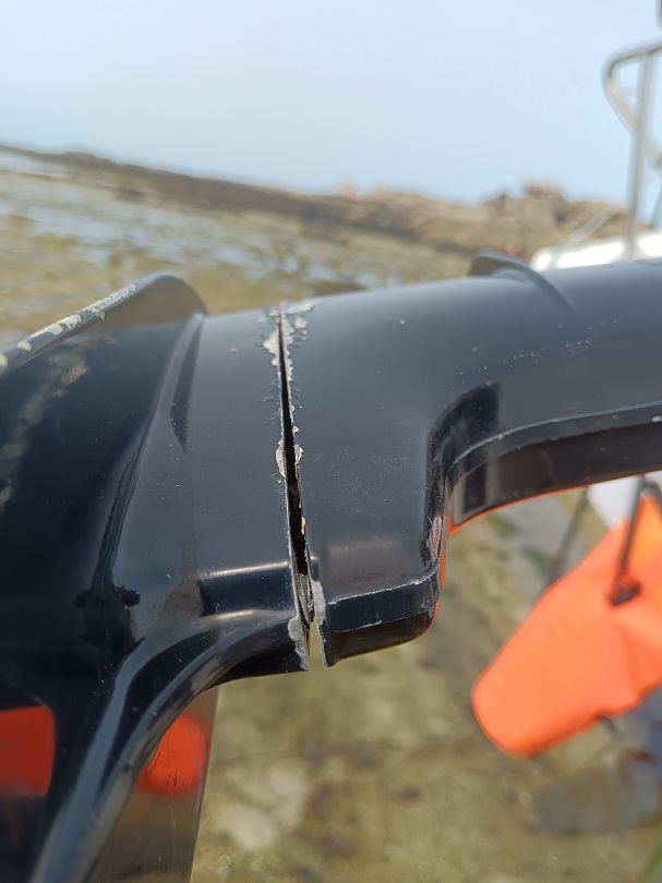

Nous sommes 2 à avoir nos Génois abîmes, pour GG, le mien moins abîmé que celui du 2eme bateau, j'ai réussi à le mettre en sécurité pour éviter plus de dégâts, je pense qu'il reste réparable, mais il faut que je l'enlève pour faire évaluer les dégâts.
Comme dit Victor, j'avais sécurisé 3 tours sur le Génois et bloqués taquets et enrouleurs, mais le point d'écoute a lâché. Pour la coque pas de gros dégâts et pas de voie d'eau.
RDV cet après-midi pour récupérer des béquilles avec Yves, merci
Ps.jai les voiles dans le coffre pour toi GG.
petit chantier du week-end, démontage des pattes de fixation des béquilles pour une remise en forme......remontage sur le bateau du moteur hors-bord dépanné et préparation du convoyage du bateau sur saint-pabu mercredi si la méteo s'améliore :arrow:

J.J.85 a écrit:Pour le hors bord .toi aussi tu as eu droit au joint spi :lol:c est une litanie bretonne genre côté d Armor récurrente savent pas donc c s'est le joint spi :D :lol:
non, sortie du chantier pour remplacement hélice et extraction vis inox cassée au niveau du bas moteur. remontage sur le bateau et essais de démarrage :twisted: :twisted: :twisted: :twisted: en panne super. donc atelier maison et contrôle +nettoyage carbu et miracle il marche. :D :D :D :D
