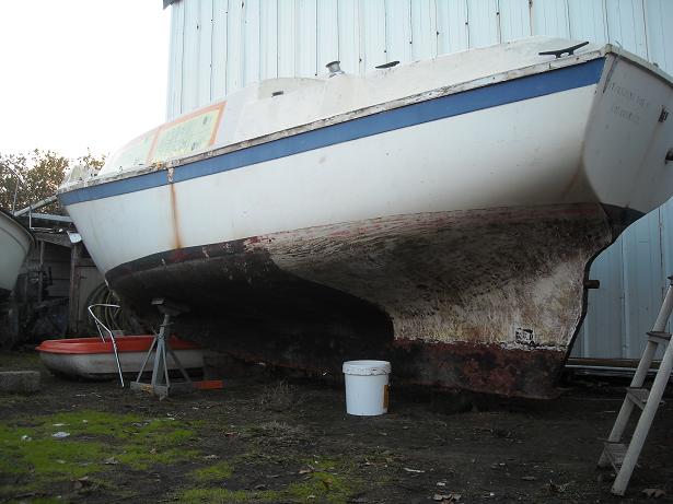

Merci pour vos idées concernant mon arbre d'hélice. J'ai finalement pris une autre direction, je l'ai tronconné en deux. J'aurais tout le loisir de virer les deux boulons récalcitrant sur mon établi... :mrgreen:
Bref, aujourd'hui, décapage de l'épaisse couche d'AF. Et bien ça aussi c'est une sacré paire de manche ! Allez hop, le résultat apres deux heures de grattage au ciseau à bois et avec la gratte gratte à Damien (merci au passage, par contre j'ai pas trouvé comment on le branchait sur secteur...)

Bien avançé pour 2 heures de taf ,c'est qui le plus efficace l'outil ou le bonhomme ? Ou bien les encouragement de Dédé, fouet à la main ? :mrgreen:
Au fait , n'oubli pas de prendre les repere pour replacer laligne de flottaison ,d'autant que sur la photo on a l'impression que l'AF remontait assez haut au dessus de la ligne non ?
Boaf, je vais mettre de l'AF blanc, comme ça, pas emmerdé... :mrgreen: Non, plus sérieusement, en retrouvant le gel coat, on découvre que celui ci est marquée d'une rainure au niveau de la ligne de flotaison.
Vu l'épaisseur (jusqu'à 2 mm par endroit !!! :shock: ), même la gratte ne suffit pas, par contre au ciseau à bois, une fois l'AF entaillé, j'arrive à en virer une bonne partie... Et finition au grattoir...
