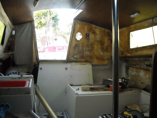

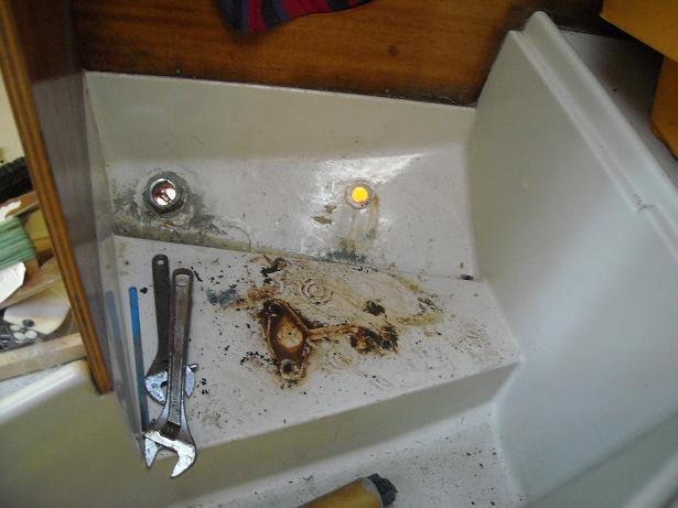

Messagede vincent » Ven Oct 28, 2011 8:03 pm
On continue, démontage des boiseries, du balcon avant, des chiottes, ainsi que les passes coque des WC et le sabot du sondeur, puis pour finir la journée, arrachage des vaigrages, qui n'ont pas besoin de beaucoup d'aide !!!

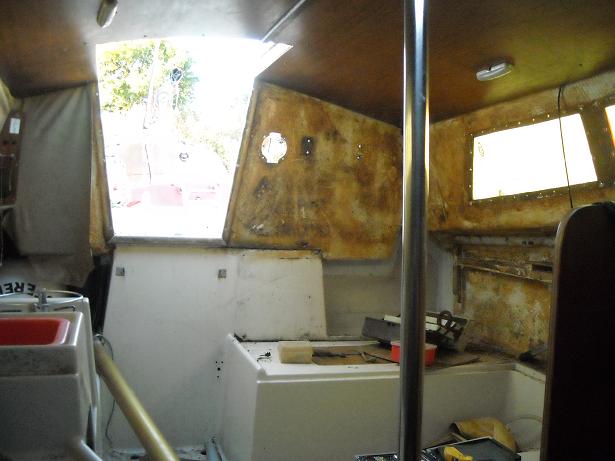

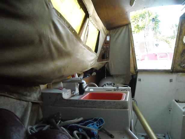

Messagede vincent » Ven Oct 28, 2011 8:07 pm
Allez, vue d'ensemble du chantier !!! Admirez au passage mes zolis zublots en sac poubelle !
