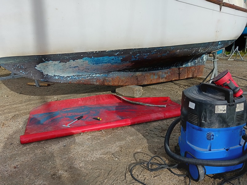

bon petit retour sur les travaux, après le changement de la turbine de la pompe à eau, remontage de l'ensemble, modification du tuyau d'échappement légèrement pisseux et essai du moteur et contrôle fuite et rejet d'eau.
Découpe de la prise d'eau de mer plutôt que démontage car aucune idée du principe de montage donc je découvre au fur et à mesure.je pense qu'il me faudra refaire du plastique pour la nouvelle prise d'eau car le passage actuel est conique donc rebouchage à la résine.

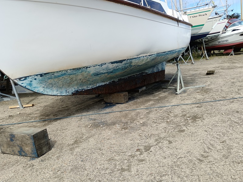

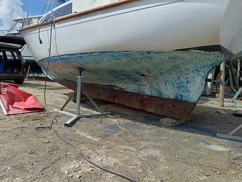

début de nettoyage du lest de la quille à la meuleuse il me reste un côté et ensuite traitement du reste de la rouille avec le stop rouille saint juju et et couche de minium orange saint juju aussi, ensuite 2 couche de primo.... et antifouling rouge matrice dur.
je suis éventuellement preneur de conseil pour le passe coque ou le traitement de la coque si vous constatez des erreurs ou de fosse idées.. et merci thierry pour la marque du produit pour le nettoyage de la coque (mieukesa) :D :D

Messagede old gaffeur » Mar Mai 28, 2024 9:10 pm
Pas de conseils, mais une question: quand tu as nettoyé ton lest, as tu noté une couche de résine/plastique de couleur gris entre la partie fonte et la coque?
J'en ai pour ma part des deux côtés sur Brizh, et je me demandais si c'était la manière dont Beneteau assurait l'étanchéité au montage.

Messagede marti29 » Mar Mai 28, 2024 9:26 pm
old gaffeur a écrit:Pas de conseils, mais une question: quand tu as nettoyé ton lest, as tu noté une couche de résine/plastique de couleur gris entre la partie fonte et la coque?
aucune idée mais les cloques de rouilles profondes et plutôt du bleu que du gris.
je m'emerde par je décape jusqu'à la purge de la rouille.

Messagede pechalajournée » Mar Mai 28, 2024 11:01 pm
Perso,
Le lest j'y touche pas, la rouille plus on la nettoye plus elle rouille :?
Et emprisonner la fonte dans un epoxy est a mon avis la meilleure solution pour l'autodétruire.
Mais ce n'est que mon avis.
Enfin sur la vanne de prise d'eau,
C'est la merde, origine en conique a remplacer par un passe coque droite,
Donc résine, tissus, etc .
Puis trou, vanne, sika ! Dans un endroit difficile d'accès. Youpee.
Une bonne nouvelle, ton benitier est entier et ton lest n'est pas usé par le ragage sur la plage,
