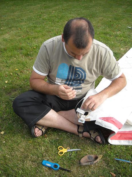

Et hop, amélioration de la grand voile ! C'est trois fois rien, mais bon. L'anneau réalisé par GG sur ma GV au niveau du point d'écoute à tendance à se déformer lors des fortes tractions d'une part et que ce même point d'écoute se retrouve bien trop haut par rapport à la bôme d'autre part.
L'idée, c'est de faire des anneaux avec de la sangle pour mieux repartir les efforts ; et dans l'un des anneaux, y mettre un coulisseau qui se glissera dans la gorge de la bôme.
Préparation du matériel
Copie de DSCN7671.JPG (130.02 Kio) Vu 1049 fois
Et voilà votre serviteur dans une position, disons, typée Moitessier ! Les deux boucles sont faites dont l'une avec le coulisseau...
Copie de DSCN7676.JPG (111.4 Kio) Vu 1049 fois
