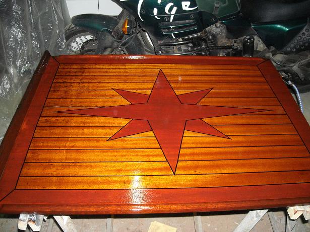

Bon, ici ca ponce toujours, mais ca avance. Je viens de finir ma table du carré, avec, pour me faire plaisir, un motif "hommagesque" à Rase Cailloux... :mrgreen:
Je dis je viens de finir mais il me reste encore 6 couches de vernis à faire pour etre tranquille...
Ma table, vernis defraichis...
Copie de DSCN6451.JPG (75.92 Kio) Vu 1754 fois
Ma table poncée à blanc
Copie de DSCN6477.JPG (74.55 Kio) Vu 1754 fois
On commence à délimiter les zones du motifs
Copie de DSCN6478.JPG (69.01 Kio) Vu 1754 fois
Les motifs terminés
Copie de DSCN6480.JPG (68.4 Kio) Vu 1754 fois
2 couches de vernis acajou
Copie de DSCN6481.JPG (80.61 Kio) Vu 1754 fois
1ere couche d'incolore
Copie de DSCN6488.JPG (83.95 Kio) Vu 1754 fois
Délimitation des zones en noir et 2nde couche d'incolore... Pas mal ? Non ? Et la moto est propre !
Copie de DSCN6491.JPG (99.45 Kio) Vu 1754 fois

C'est très chouette comme résultat. Avec quoi fais-tu les démarquations noires?
Re: Steredenn Vor IV
Messagede papou » Mer Jan 12, 2011 7:25 pm
vraiment très beau,
c'est quoi comme sauce tomate que tu prends pour la coloration ocre/ rouge ? c'est teinture à bois ou peinture? vu qu'on voit encore les veines du bois, j'opterai plutôt pour teinture à bois.
pour les démarquations, tu fais comment tes lignes... protection stoch puis peinture huile noire ?
à moins que tu ne sois le roi de la marquetterie.
Messagede vincent » Mer Jan 12, 2011 9:39 pm
Les démarquations noires sont faites tout simplement au scotch noir. C'est un adhésif qui se colle normalement sur les carrosseries de voiture et qui est disponnible en plusieurs couleurs et plusieurs largeurs. Le mien fait 3 mm par exemple et c'est facile à poser.
L'astuce ou les astuces, c'est, d'une part, appliquer le scotch de démarquation sur la 1ere couche de vernis incolore, pour ensuite emprisonner le filet noir dans les couches de vernis successives ; et d'autre part, utiliser du tireau de carrossier pour s'en servir de gabarit et ce afin que les filets soient droits.
Ma sauce tomate, c'est tout simplement du vernis "acajou" (de chez synthilor comme le vernis incolore).

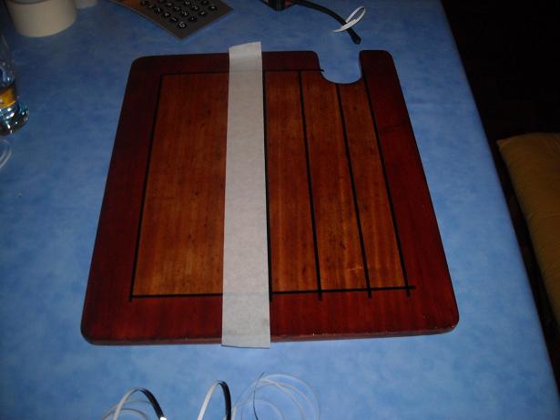

Allez, c'est parti !
Poncage à blanc et délimitation des differentes zones...
Copie de DSCN6485.JPG (71.53 Kio) Vu 1737 fois
Les 2 couches de vernis ton acajou
Copie de DSCN6487.JPG (77.84 Kio) Vu 1737 fois
La 1ere couche de vernis incolore appliquée, on commence. On voit le scotch trompe l'oeil...
Copie de DSCN6493.JPG (71.79 Kio) Vu 1737 fois
Le tireau de carrossier pour guider et ainsi "tirer" droit
Copie de DSCN6494.JPG (63.87 Kio) Vu 1737 fois
On coupe ce qui dépasse
Copie de DSCN6495.JPG (88.17 Kio) Vu 1737 fois
Et voilàààà !
Copie de DSCN6496.JPG (81.6 Kio) Vu 1737 fois
