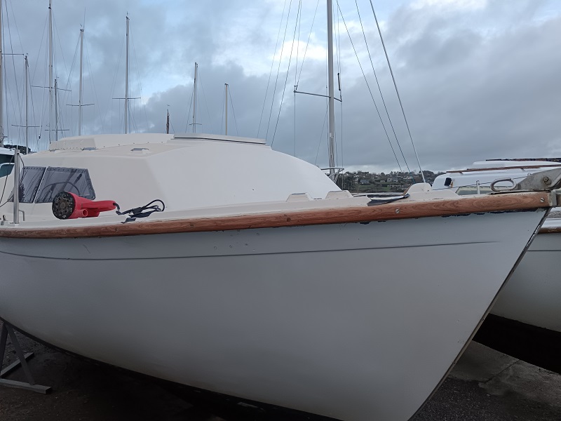

Messagede marti29 » Ven Fév 23, 2024 4:55 pm
Entre 2 averses, préparation pour la pose de la nouvelle antenne et de la girouette en tête de mât, tirage des aiguilles et passage des câbles dans le mât, démontage du balcon avant pour redresser les pattes, lavage du pont avec eau et javel, grattage de listons à la ponceuse puis finition à la mode ThierryR avec une lame de cutter, découpe de la porte de descente en contre-plaqué pas marin, merci (la reine merlin), remplacement du tuyau d'échappement complet avec nouveaux colliers inox.
Bon, j'arrête, il commence à pleuvoir.
Pour les plus pointilleux, oui oui, les guides de la porte sont proviseurs, les anciens étant plus que fatigués, ils me serviront d'exemple pour les nouveaux.

Messagede Kerloulou » Ven Fév 23, 2024 5:05 pm
Beau travail !
Je vais refaire ma porte également. Avec quoi tu comptes la protéger ? Vernis ? Epoxy ? Peinture PU ?
Surtout, tes glissières ont été coupées au bout ?

Messagede marti29 » Ven Fév 23, 2024 11:16 pm
Kerloulou a écrit:Beau travail !
vernis, vernis et encore vernis et pour les glissières pour le moment je cherche mon bois type MASSARANDUBA ou NIOVÉ

Messagede Kerloulou » Sam Fév 24, 2024 12:46 am
Pour les glissières en bois je les ai faites en ipé, dans une latte de terrasse achetée chez un grossiste en bois. Ce bois est dur et ne pourrai pas, en plus d'avoir une couleur plutot sympa !
Je parlais plutôt des bouts de glissières du capot qui semblent avoir été arrachées.

Messagede marti29 » Sam Fév 24, 2024 10:51 am
Kerloulou a écrit:Pour les glissières en bois je les ai faites en ipé, dans une latte de terrasse achetée chez un grossiste en bois. Ce bois est dur et ne pourrai pas, en plus d'avoir une couleur plutot sympa !
elles seront refaites avec les morceaux que j'ai récupérés, lorsque je ferai de la fibre.
pour les glissières, je cherche encore, j'ai de la lame de terrasse en classe 4, mais pas en bois exotique.
