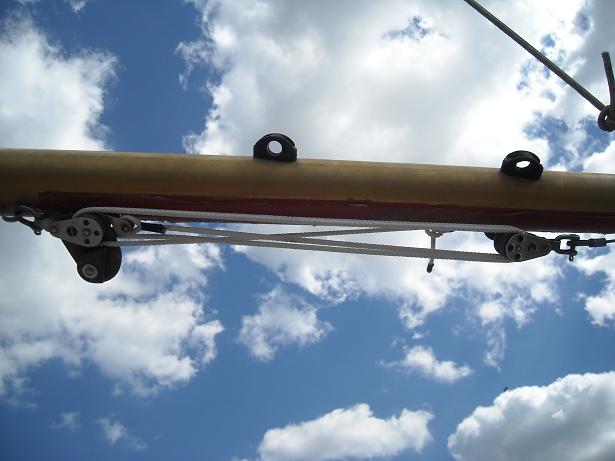

Ce qui me résulterait intéressant ce seraient des plans de la baume, avec et sans prise de ris, puis ré orientation (re-conduction?) des bouts si tu en as, enfin tout ce que tu as quoi, j´en apprendrais toujours quelque chose.
Bon, je suis un peu débordé ces temps ci, toujours pas de barre franche et je ne suis pas là le week end prochain...
Mais pour faire plaisir, deux petites photos du bout de la bôme et du palan permettant le contrôle de la bordure (refait par mes soins avec de jolies surliures...)
Une autre vue du petit palan
Copie de DSCN5549.JPG (76.52 Kio) Vu 1121 fois
Le palan sous la bôme permettant le controle du creux de la grande voile
Copie de DSCN5547.JPG (70.48 Kio) Vu 1121 fois

Merci !
Sur la deuxième photo, deux choses :
1) On appercoit le cable frappé au bout du palan qui traverse la bôme via un réa pour revenir se fixer sur l'oeillet de la grande voile. Est ce que sur les Forbans vous avez ce système ? Pour le Piranha, c'est non.
2) Les pontets fixés de part et d'autre de la bôme, c'est pour la prise de ris. Damien à le même montage.
Euh, les nuages, c'est juste pour avoir un peu d'ombre... :mrgreen:

Messagede REDER_MOR » Jeu Juil 01, 2010 12:42 am
Je pense que je devais avoir ça à l'origine car je n'ai pu passer qu'un bout Ø4 à la place. Le passage est trop petit pour faire mieux.
Et maintenant je comprends à quoi est censé servir le pontet qui est fixé sous la bôme. C'était pour la palan. Du coup je comprends aussi pourquoi j'avais trouvé un 2ème palan dans l'un de mes coffres.

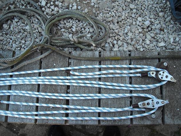

Messagede vincent » Mer Juil 07, 2010 9:25 pm
Et bien ici, entre deux croquis, on pratique le matelotage à haute dose ! En gros, réalisation des palans du hale bas et haute / baisse de la bôme...
Les nouveaus bouts en kevlar et ceux en lichen...
