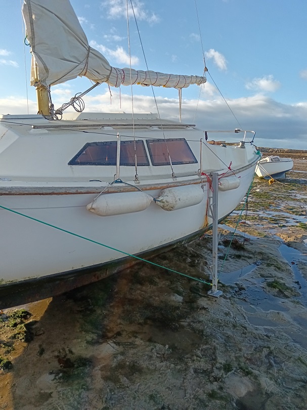

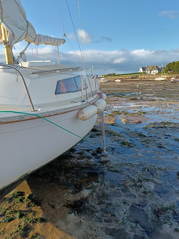

Dans ce cas, règle bien tes amarres pour qu'il ne risque pas de s'échouer pendant la nuit côté quai, tu pourrais bousiller la mature.
Le mieux, pour s'assurer qu'il s'échoue bien à l'opposé du quai est de laisser la béquille extérieure en place et de transvaser du poids de ce côté.
Mouillage, bidon rempli d'eau, etc . . . .
Autrement avec la cravate ça le fait aussi, à condition qu'elle ai assez de débattement

si il passe la nuit au quai, il aura les 2 béquilles jusqu'au matin.
je vais réfléchir sur le sujet...la nuit porte conseil

Dans ce cas, fait gaffe que la béquille côté quai soit décalée de l'échelle, ce serait bââââââlot qu'elle se prenne dedans :mrgreen:

oui effectivement, je mettrai une garde pour écarter le bateau du quai pour la nuit avec une bouée en cas de chasse.

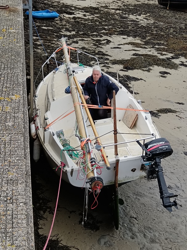

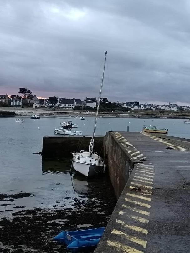

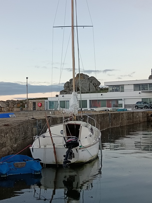

J'ai préparé ce matin les airbags :lol: :lol: pour le bateau, qui sera au quai en fin d'après-midi. Demain matin il ne me reste plus que le minimum pour le bloquer contre l'échelle (planche de 20/42 bouée orange et du bout, du bout et encore du bout :D :D et attendre la marée basse.
17h00 bateau à quai......
ya pu ka :D :D :D :D
bateau à quai

Hooo..........Heureusement, le pot de fleurs n'a rien :o :o :o :o :o , ne tiquette pas, nous avons mené ça d'une main de maître sous les ordres de Chef GG et, en 2 temps 3 mouvements, le mât est allongé sur le pont.
