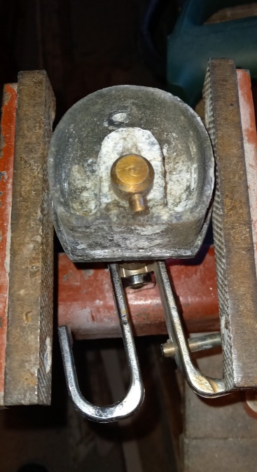

Messagede MonKer » Ven Fév 18, 2022 11:50 pm
Coucou, me revoilà...
Finalement, j'ai ramené la bôme à la maison pour la fixer sur l'étau de l'établi,
fait sauter les 3 rivets pop et dégagé la platine en fonte d'alu pour y voir clair :
donc l'axe du vit-de-mulet entrant dans la bôme est bien bloqué par un ergot comme je le pensais.
Cela veut dire que pour y fixer la bôme, on doit la présenter la gorge de bordure vers le bas, puis lui faire faire un demi-tour vers le haut.
C'est un montage Ermat de 1974-75.
Évidemment, le vit-de-mulet étant en métal jaune nickelé et la platine d'entrée en alu coulé, un dépôt d'alumine s'est produit avec les années et l'assemblage est véritablement soudé.
Le chauffage au pistolet thermique et l'essai de desserrage à la clé n'ont rien donné.
Pour le moment, j'ai mis les pièces à tremper dans du gazole. On verra demain, mais je crois que ce ne sera pas de la tarte pour les désassembler.
