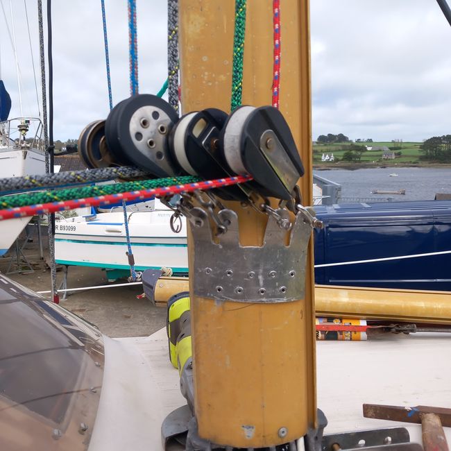

Messagede gaxefer » Mer Nov 15, 2023 11:31 pm
download/file.php?id=14428 No se si se puede ampliar la foto.Basicamente lo que hice fue en una chapa de acero inox de 4mm hacerle los agujeros del soporte de la base del mastil y unos agujeros por el exterior del borde de la chapa donde instalé las poleas, con extension al techo de la cabina donde monté derivadrizas, mordedores de drizas y winches.Lo siento por el traductor automático.Si puedo uno de estos dias, les saco fotos. Je ne sais pas si la photo peut être agrandie. En gros, ce que j'ai fait, c'est utiliser une tôle inox de 4 mm pour faire les trous pour le support de base de mât et quelques trous à l'extérieur du bord de la tôle où j'ai installé les poulies, avec extension sur le toit de la cabine où j'ai monté des dérives, des mors de drisse et des winchs. Désolé pour le traducteur automatique. Si je peux un de ces jours, je prendrai des photos.sante et saludations.Desole pour le francais du traducteur

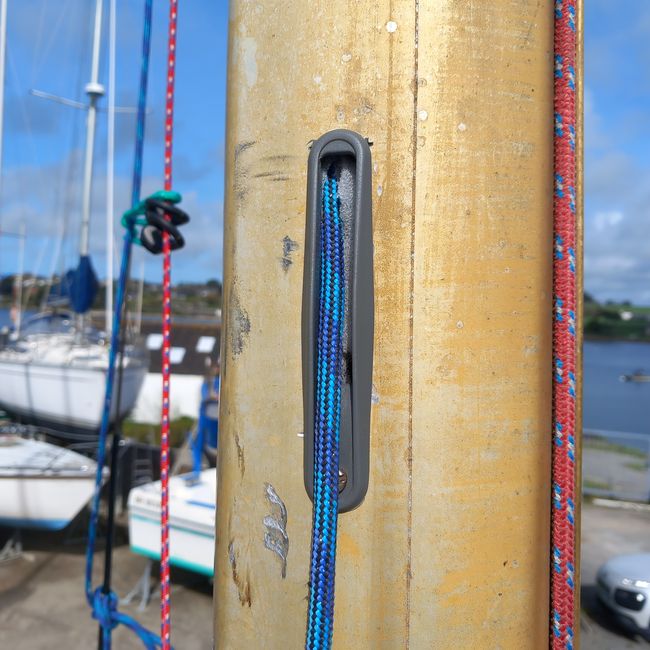

Mais en attendant je te joins des tofs de la façon dont j'ai traité le problème sur mon E22, pourtant la cabine est proéminente
Sorties de drisses dans le mat
Platine en z'alu pour les renvois vers le dessus du rouf:

Messagede Lolo85 » Jeu Nov 16, 2023 11:56 am
Merci de vos réponses, des rivets sur le mat je n'aurait pas osé mais si ça le fait, pourquoi pas...
