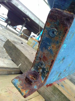

Messagede Dom » Lun Oct 12, 2020 9:59 am
Bonjour, et bienvenue par Minou
Pour le bénitier, j'ai utilisé la même stratégie que Pécha. Une différence toutefois, au lieu d'utiliser une équerre soudée, j'ai utilisé un morceau de profil en U, un profil assez balèze : plus de 10 cm de large.
Après avoir découpé dans le profil un tronçon de U de la largeur de la quille, j'ai scié une des branches du U. Je me suis ainsi retrouvé avec une équerre en acier monobloc, 10cm + 5 cm, sans soudure (donc pas de corrosion due à la différence de métaux liée à la soudure).
Ensuite, c'est tout comme Pécha : perçage de l'équerre en deux endroits, report sur la quille et perçage de la fonte, taraudage délicat de la fonte avec moult huile d'usinage, deux vis fraisées en inox, et roule ma poule (U cocotte !)
Le montage tient depuis 2 ans. Je vais essayer de faire une photo dès que j'irai sur Mathurin (qui est à sec en ce moment).
Un regret : j'aurais dû tronçonner plusieurs morceaux du U, que je n'ai plus, pour avoir des pièces à distribuer, car c'est le plus dur à trouver.Je vais bientôt aller trainer chez un récupérateur de métaux : je regarderais s'il y a encore des poutre en U qui traînent.

Messagede Dom » Lun Oct 12, 2020 2:13 pm
Voici l'état du montage à base de U acier tronqué, et vissé par l'arrière.
Au bout de deux ans, c''est certes un peu rouillé, mais pas attaqué.
Les deux vis sont des inox A4 à tête fraisée (empreinte hexa). J'avais soudé un boulon pour maintenir la pointe du safran au milieu.
Le jour ou c'est usé, je dévisse et je change. Mais avec un peu d'entretien (anti-rouille frameto + peinture kivabien), je pense que ça peut tenir encore 5 ans
