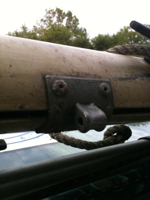

Maintenant on s'est aperçu qu'il n'y a plus de vit de mulet... Voir la photo, et le trou dans la baume (pas encore pris en photo) n'est ni rond ni carré plutôt en forme de serrure... Avez vous une idée d'où trouver ça ??

Voici ce qu'il y a sur le mien, si ça peut aider, il me semble que c'est le même montage sur les vauriens et les 420 .
vis de mulet.jpg (108.75 Kio) Vu 2467 fois
Par contre je n'ai absolument rien pour le hâle bas, et toi?

Pour ton vit de mulet, c'est le montage d'origine apparement. Sur ta bome, tu dois avoir sensiblement la meme chose, c'est à dire 2 formes comme celle de ton mat espacées de la hauteur de la piece solidaire du mat, qui s'encastre dedans. Ensuite, pour faire charniere, tu dois avoir une piece qui ressemble à un hameçon double. Tu l'engages par le dessus, en dessous une rondelle et une goupille fendue...
Je ne sais pas si je suis super clair... :mrgreen:

Une tof du bout de la bôme nous aiderait

A vue de nez ça pourrait ressembler à la photo de Jex...
