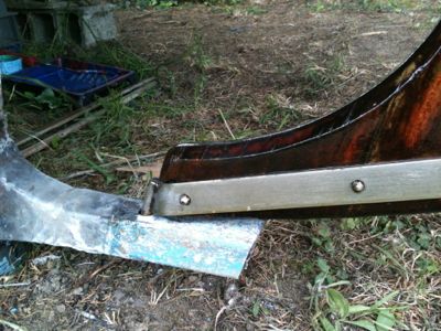

Messagede Lopel » Ven Mai 18, 2012 12:23 pm
Bonjour
Je sais pas si ça marche la photo, enfin si oui, voilà à quoi on est arrivé après n'avoir pas réussi à souder la pièce qu'on avait usiné ni à percer la quille.
Du coup un tout petit trou dans lequel on a mis un axe que l'on a soudé et puis le tout enroulé de résine....
Bon pour l'instant on l'a pas essayé ! :lol:

Messagede vincent » Ven Mai 18, 2012 1:11 pm
Hé bien, elle a l'air impeccable cette réparation !
Je n'avais pas eu de soucis pour percer le lest, enfin si, pour le premier trou, les trois autres cela avait été tout seul. Petit foret, moyen foret et "gros" foret, en vitesse lente, sans lubrifier...
