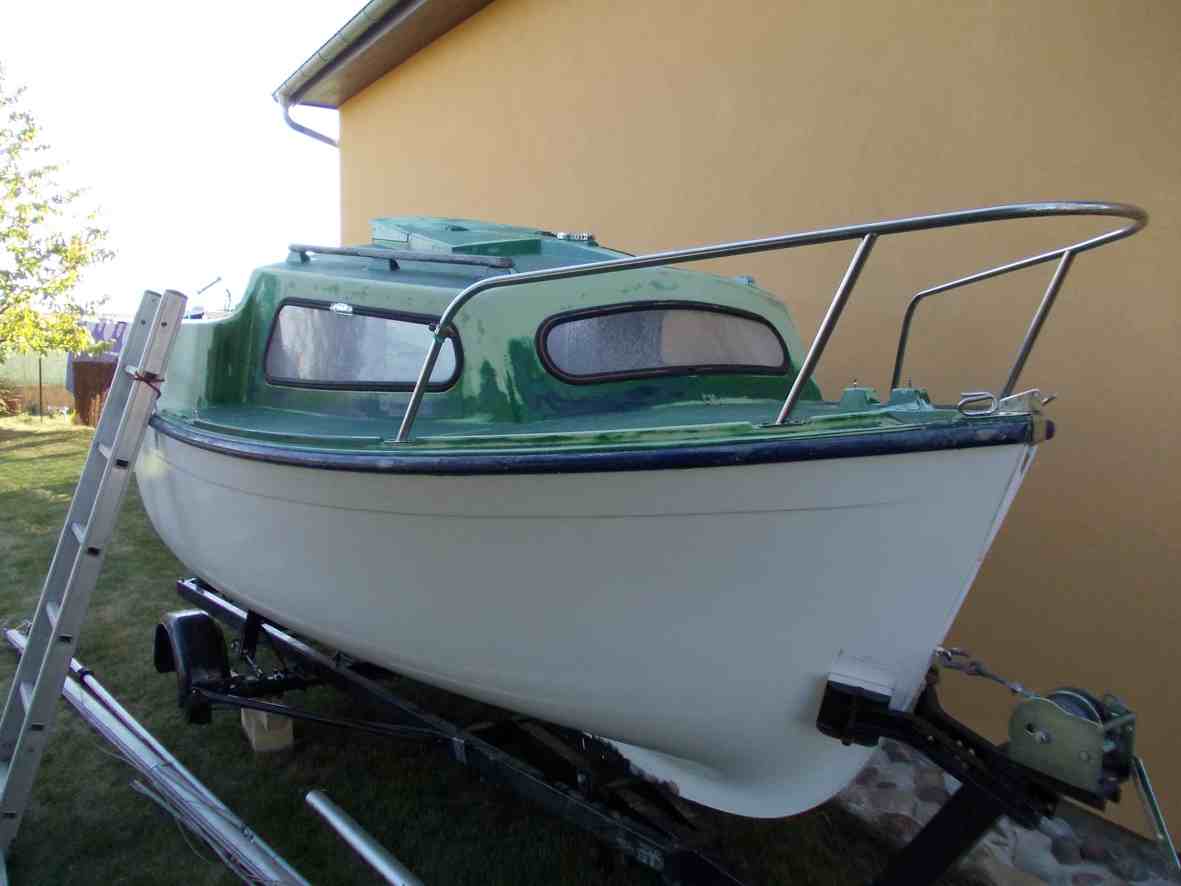

Mais d'abord, voici la bête :
J'ai commencé les travaux cette semaine:

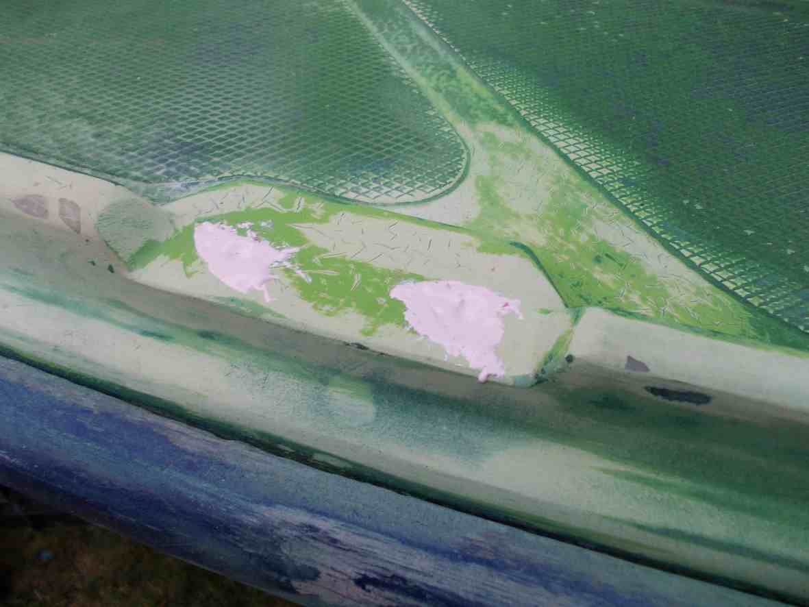

Démontage de tout l'accastillage (taquets, pontets, charnières), tous les écrous étaient pourris et faisaient des traces de rouille dans la cabine. Après démontage (à la meuleuse, disque hyper fin) j'ai bouché les trous avec de l'époxy pour éviter les infiltrations le temps du chantier:

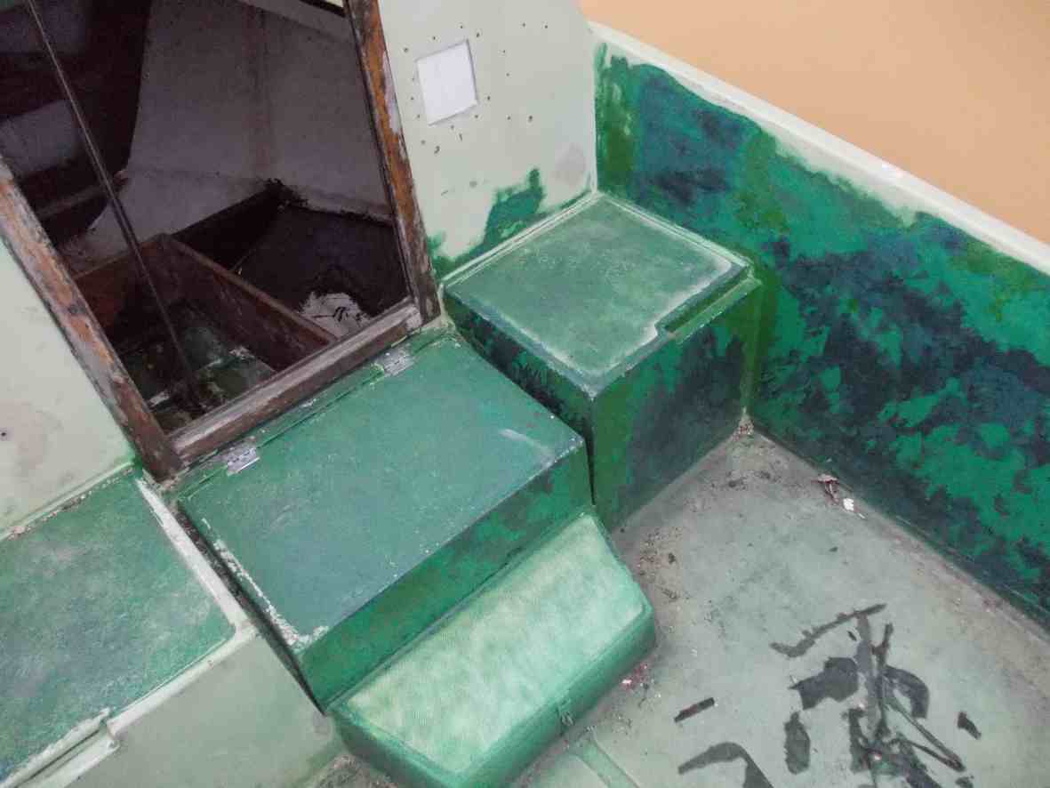

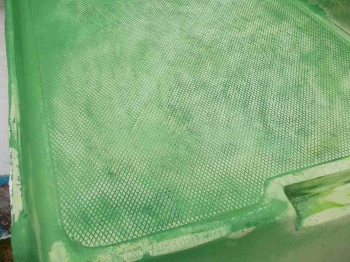

Une fois le pont dégagé, j'ai pu commencer le ponçage des deux ou trois couches de peinture. Pour bien enlever les anciennes peintures et notamment sur les surfaces munies d'antidérapant, j'ai essayé le sablage au karcher: mauvaise idée, c'est beaucoup trop fort ça arrache tout le gel coat. J'ai donc essayé les petites brosses en fibre à fixer sur la perceuse et je dois dire que c'est impec.
brosse à décaper.jpg (84.19 Kio) Vu 4156 fois
La peinture part bien sans trop d'effort :

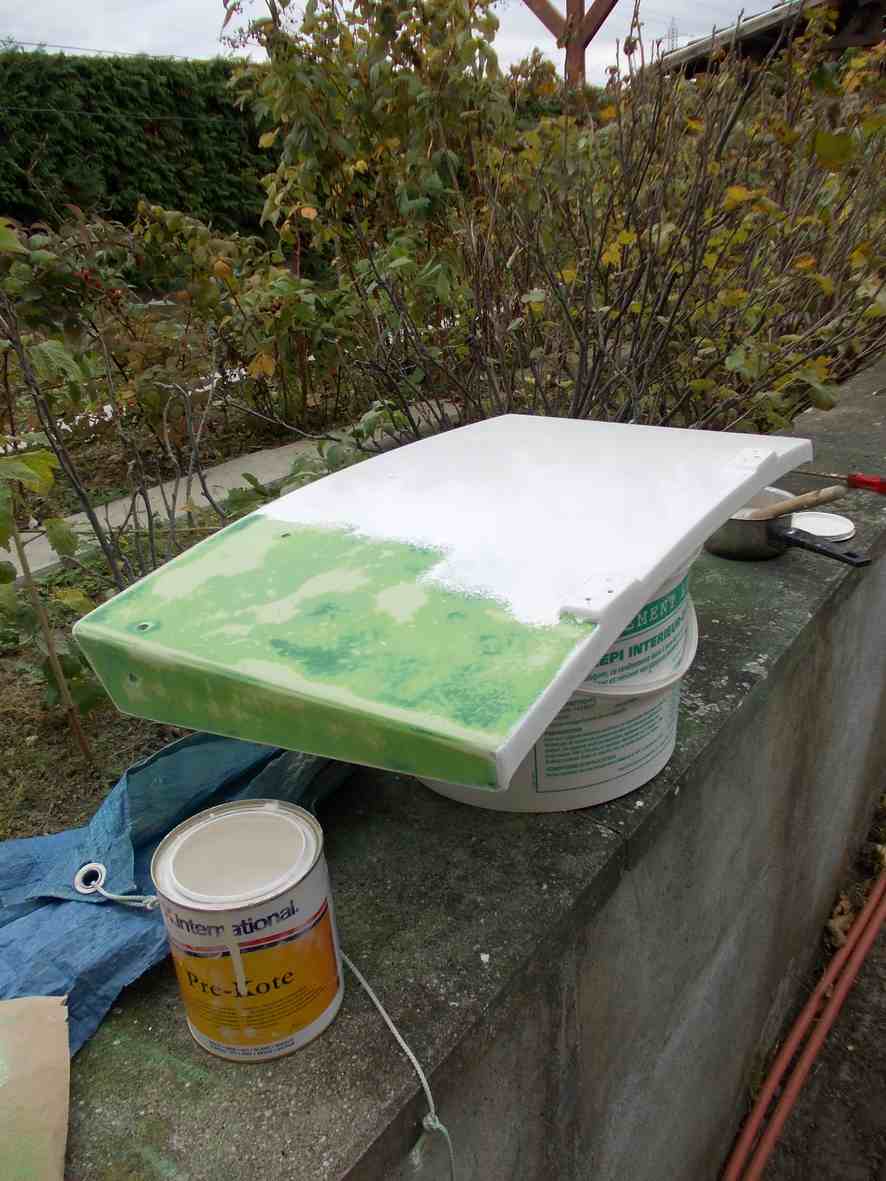

il suffit de poncer léger avant d'appliquer l'appret (Pre-Kote).J'ai essayé sur le couvercle de la porte d'entrée (au fait ça a certainement un nom ce truc là), voilà pour aujourd'hui.

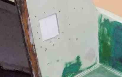

dis voir, le paneau de roof tribord de la descente a été utilisé comme stand de tir ? :o c'est quoi tous ces trous?

Concernant la peinture, effectivement ce vert est passé de mode (pour rester poli!), j'ai choisi le blanc comme nouvelle couleur et d'ailleurs je suis un peu embêté parce que je devrais utiliser de la monocouche étant donné que je n'arriverais pas à enlever toutes les traces de l'ancienne. Est-ce que quelqu'un peut me rassurer et me dire si ça ira quand-même, si c'est assez solide?
Pour les trous sur le panneau de tribord, je pense que l'ancien propriétaire a du transférer des anciens instruments de contrôle d'un airbus, je ne vois pas d'autre solution, en tout cas j'ai acheté le rafiot comme ça et moi je n'aurai besoin que du compas et peut être un petit GPS. Est-ce que je bouche à l'époxy ou à la résine?

Jex de Hombourg a écrit:Est-ce que quelqu'un peut me rassurer et me dire si ça ira quand-même, si c'est assez solide?
C'est un peu moins bon que du bi-compo, mais si tu prends une bonne glycéro, et une sous couche, pas de problème.(2 couches mini)
A si, le plancher cockpit va quand même s'user, mais c'est normal.
Prévoir une anti- dérapant à cet endroit.
Jex de Hombourg a écrit: Est-ce que je bouche à l'époxy ou à la résine?
C'est un plan vertical, donc pas d'infiltrations.
Nettoyage des trous trous, tu les agrandis un peu pour enlever les tissus salis ou gras, acétone et garnissage avec une choucroute basique.
Ponçage et si besoin, un petit enduit bi-compo, style carrosserie voiture, moins cher que les produits "marinisés", et peinture.
Si tu bouches les trous à l'intérieur de la cabine avec un scotch, n'oublie pas de faire un trou au milieu du scotch pour chasser l'air quand tu étaleras la choucroute, autrement, sur des petits trous comme ça, le poids de choucroute est insuffisant pour combler de force le trou, et elle ressort en faisant une bosse.
