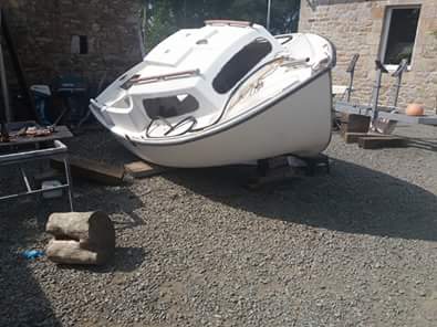

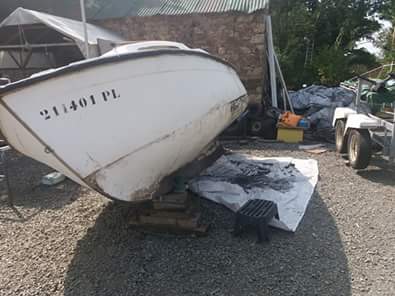

pechalajournée a écrit:C'etait pas simple de coucher le bateau, chouf ?
Suffit de mettre quelque cale sur le côté si la nature du sol n'est pas favorable :
Sinon le WD40 attention ça prend feu a cause du frottement au bout d'un moment :mrgreen:
ced29280
Messages: 620
Localisation: Plouzané
Re: Quel est la matière de la quille du Capelan ?
Messagede Rase Cailloux » Dim Oct 22, 2017 11:40 am
Ben, Ced, tu as déménagé le chantier de ton batal?
Messagede ced29280 » Dim Oct 22, 2017 5:19 pm
nan du tout, c'est un autre chantier d'une connaissance ^^
