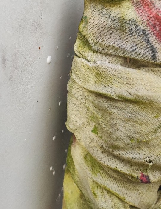

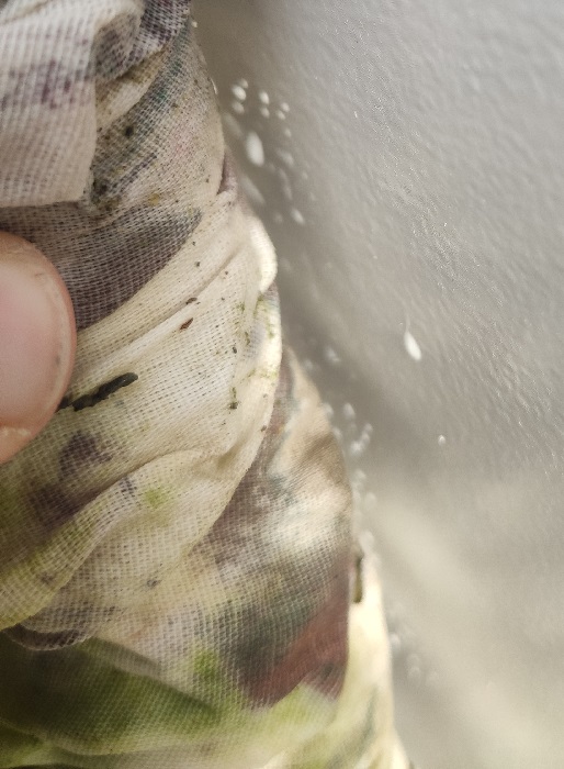

Est ce que quand tu ouvres les bulles ca sent le vinaigre?
Re: Breizh Dizalc'h
Messagede old gaffeur » Mer Fév 19, 2020 2:22 pm
Suspicion d'osmose?
Je croyais que la plupart des vieux Benet' étaient immunisés contre ce genre de phénomène...

J.J.85 a écrit:Est ce que quand tu ouvres les bulles ca sent le vinaigre?
pour les bulles, elle sont petite, pas d'odeur et au dessus de la ligne de flotaison. je pense que c'est du au fait qu'il n'y avais plus de protection sur mes béquilles et que j'ai laisser un chiffons qui a bien verdi pendant l'hivers...

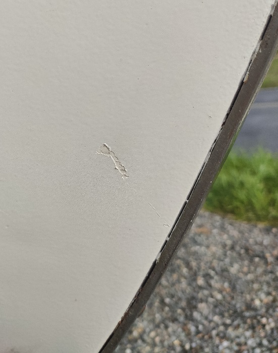

j'ai également un éclat sur la peinture, vaut mieux corrigé ou ça peut rester comme cela ?*

Messagede pechalajournée » Sam Fév 29, 2020 10:55 am
pechalajournée a écrit:gel coat bullé, ou peinture bullée, )
ben voila la réponse, c'est peinture bullée.
un surplus d'humidité extérieur ( par la pose du chiffon) entraîne la formation de bulle sous la peinture,
un grand classique. pas beaucoup de solution sauf à laisser à 'air libre que la bulle diminue !
pour la griffure ben c'est pas trop grave y'a du gel coat dessous ;) c'est lui qui protège pas la peinture
Re: Breizh Dizalc'h
Messagede Rase Cailloux » Sam Fév 29, 2020 12:22 pm
Enfin bon, je ne suis pas convaincu :?
Une peinture extérieure qui ne supporte pas l'humidité !
Il a utilisé quelle genre de peinture ?
Ton éclat semble confirmer, il y a pelliculage, à mon avis la peinture n'est pas " accrochée " , désolé :oops:
