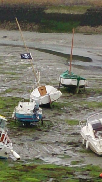

Donc voici mon petit capelan de 1982 de 4m50 je ne vous apprend rien il se nome Petit tonerre il est basé a Binic dans l'avant port donc sujet au marée.
Pour te repondre (papou) le hors bord es un suzuki DT9.9 le poigne de gaz es d'origine inpe chiant de temps en temps
le photo a etait prise a Binic dans les cotes d'armor donc je navigue dans la baie de st brieuc
j'ai decouvert B4E lorsque j'ai acheté mon bateau car j'ai un souci avec un taquet arriére l'ancient propriétaire la déseré les écrou son tomber dans le font es je cherche une solution
sans ouvrir le bateau.
l'intérieur est inpe amenagé je r'ajouterai des photo plus tard voilas bonne journé

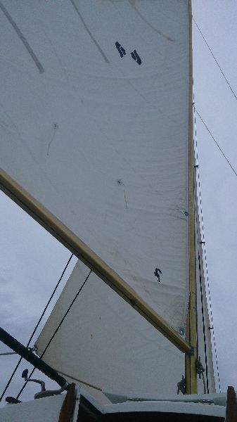

Salut a tous voilas j'ai rajouté un beaupré sur mon bateau j'aurais voulu savoir si il etait possible de rajouté un etai sur le mat ? si sa ne le fragilise pas ? et comme c'est des haubant a crochet ou en trouver ? et si il faut juste percé le mat ? merci

Ton mat doit sans doute être d'origine, je te déconseille de faire une fenêtre supplémentaire pour fixer cet étai.
En effet les caractéristiques de l'alu évoluent avec le temps et la matière se fragilise et devient cassante.
Donc une fenêtre de plus, surtout pour fixer un étai qui sera pas mal sollicité est , à mon avis, une erreur à éviter.
je te conseille plutôt de poser par rivetage une cadène extérieure qui enveloppe la moitié du mat.
Je sais que Papou à la photo de la bête en stock, Papou si tu m'entend :?:
Après ton étai tu peux le fabriquer toi même,de toute façon avec les surfaces de voile sur ton canot, les efforts en présence ne seront pas démesurés.
Pour les haubans à crochets, tu peux en faire faire un chez n'importe quel gréeur de ton coin.
