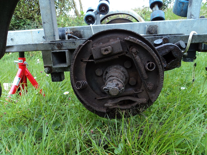

damnation :o et dire tu t'apprêtais à partir en Grèce sans avoir vérifier l'essentiel :o remarque je connais un normand à qui c'est arrivé
vas voir sur le post papou, y'a tout comment faire expliqué
bel attelage néanmoins. moi quand ça m'est arrivé, j'avais déjà un bruit de casserole rouillée dans mes moyeux, et freins HS, ce qui aurait pu me mettre la puce à l'oreille. mais comme toi, j'ai attendu...lai, lai...et c'est venu...mais j'ai attendu que ça fume, et que la roue se barre.heureusement j'étais à vide.pour info et rappel, je cite mon ami marc qui dit que c'est toujours le droit qui pète d'abord, car c'est celui qui est du coté de la chaussée déformée, et sur le quel y'a le plus de choc.bon , tu as pu revenir à la maison sans dommages, c'est déjà ça.
bon courage pour la réfection de ton essieu...et positive en te disant que t'as évité le pire, imagine cette situation à 1000 bornes de chez toi
