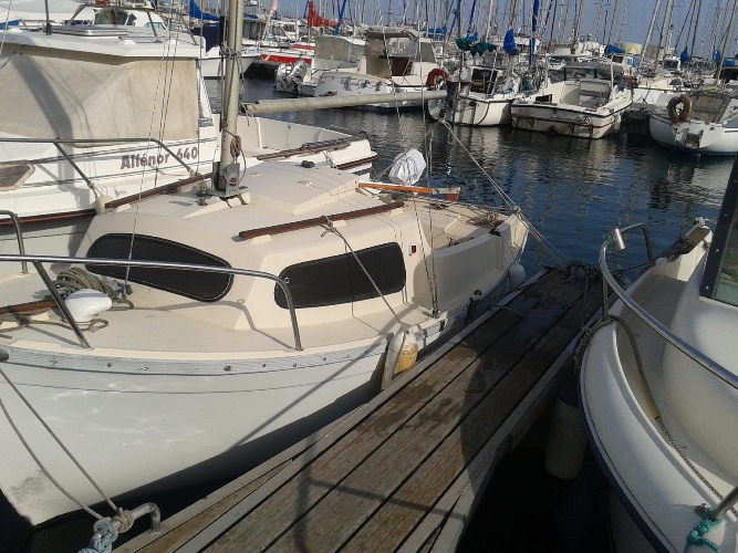

voila la premiere photo on y voie bien le pied de mat

Messagede papou » Mer Sep 12, 2012 11:46 pm
wouillaut13127 a écrit:ca devrais etres mieux :mrgreen:
comme ça c'est mieux
2012-05-12 17.44.13.jpg (149.01 Kio) Vu 882 fois
simple et efficace ;) he dis voir, t'as une prise d'aire dans le poste avant, la classe!
et tu protèges ton HB de secours!soigneux dans le midi!

Messagede wouillaut13127 » Mer Sep 12, 2012 11:55 pm
ok pour les photo merci pour le conseil
pour la prise d air! elle et tip tpo sauf si elle et face a la mer et qu on prend les vague s bizarment l eau rentre a l interieur :? mais sinon plus d humiditer dedant nickel
et le horbord etait tellement bien protégé qu on me la volé :( bien venu dans le sud :roll:

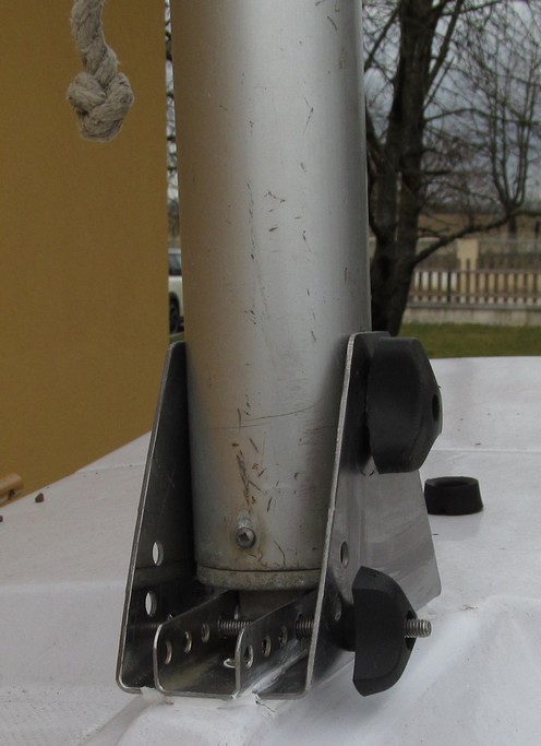

Ben mon capelan, je le mate tout seul !!!
Messagede Jex de Hombourg » Dim Mar 10, 2013 12:25 am
Ça y est j'ai reçu la pièce, l'ai posée et essayée :impec !
J'arrive tout seul à redresser le mat sur le pivot sans effort et sans danger, j'assure avec la drisse de foc, ensuite je fais comme tout le monde, je descends du bateau, je fixe les étais, je positionne les barres de flèches et je règle : tout ça en moins d'un quart d'heure ;)
La grosse vis, c'est l'axe et la petite sert à bloquer le pied de mat lorsqu'il est en place. J'ai récupéré la platine de pied de mat d'origine.
Pivot pied de mat 2.jpg (73.02 Kio) Vu 756 fois
Pivot pied de mat 3.jpg (48.9 Kio) Vu 756 fois
