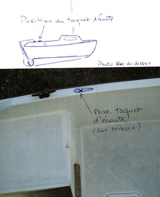

Pour le taquet d'écoute, je pensais en poser un devant les taquets existants à l'arrière, sur chaque bord (d'origine sur mon capelan). Je joins un croquis, avec une photo vue prise de dessus. L'épaisseur du bord est à cet endroit d'environ 3 cm. Pas de problème de place pour la pose d'un taquet d'écoute (ref A52151 chez AD).... mais comment introduire une contre plaque ?
Avec mon système d'écoute de grand voile et son renvoi sur trois poulies (on en a déjà discuté), j'aimerais pouvoir coinçer et décoinçer rapidement l'écoute. Je préfère donc un taquet d'écoute, bien visible, à portée de main, et qui bloquera immédiatement l'écoute passée dessous, plutot qu' une poulie coinceuse située dans mon dos.

Messagede Rase Cailloux » Ven Sep 28, 2012 7:30 pm
A cet endroit vas y sans problème, pas besoin de contre plaque.
Comme tu dis, le plastoc est super épais, la .
Mes coinceurs installés à cet endroit tiennent moi aussi par sikakivabien et deux vis inox, jamais bougé, pourtant je lui tire sur la gueule à mon canot.
L'écoute, de toute façon arrive à l'horizontale, donc pas trop d'efforts.
J'éviterai quand même de m'en servir pour des amarres.
Et quand j'y pense, pourquoi ne pas utiliser l'emplacement des 2 taquets ordinaires que l'on voit derrière ?
