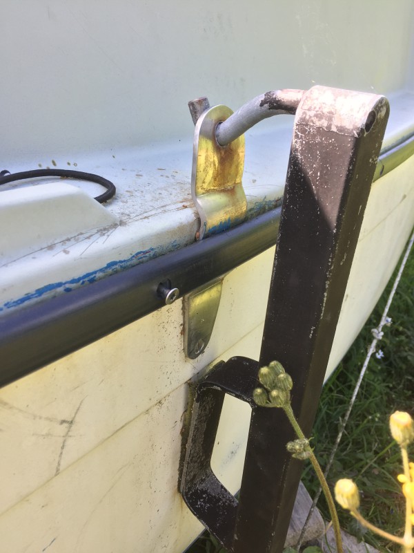

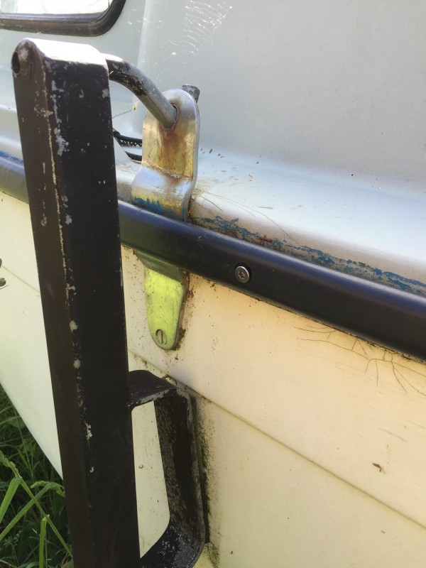

Quelques photos de la béquille en plus gros comme demandé :

c'est astucieux, j'en avais jamais vi comme ca , mais ca change terriblement les transfert d'effort !
pourvu que tu assèche pas à chaque marée
en fait dans le principe de fonctionnement d'une béquille, elle doit faire corps avec le bateau,
tout jeu supplémentaire augmentant le risque d'accident.
c'est à cause d'un peu de jeu dans ma fixation de béquille début février que j'ai eu un trou dans la coque !
ca pardonne pas beaucoup les erreurs ces choses là, je reste coi :?

Vu le faiencage du gelcoat de ton livet il me semble que ça a déjà un peu morflé au niveau de la cadene.

ha ouais, c'est pas les béquilles ni les pattes d'origine j'ai l'impression, sur les miennes c'est affleuré et y'a un système de tétons ( je vous voit venir les gars mais c'est comme ça que ça s'appel :D ) pour éviter que ça ressorte seul.

Eh non, du moins pour les béquilles, elles avaient été refaites, les pattes je sais pas mais je pense aussi faudrait que je regarde je dois avoir la facture dans l'historique du bateau
Après ça va pas servir spécialement comme c'est surtout pour de la rivière

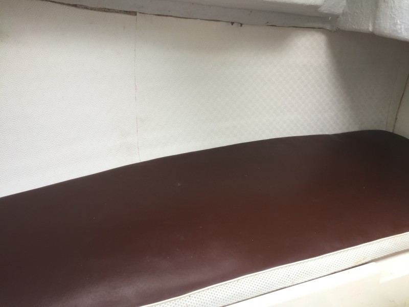

Pose de revêtement d'un côté de la cabine pour l'instant, j'ai pris du bulgomme, c'est une sorte de sous-nappe, un peu molletonné, a priori ça craint pas trop l'humidité, comme ça a pour but de protéger le support sur lequel il se trouve. J'ai vu cette solution sur d'autres forums et je trouve ça pas trop mal.
Je l'ai collé avec de la colle à moquette, qui permet de repositionner le revêtement assez facilement avant que ça sèche définitivement.
Le buglomme est pas trop mal à travailler, c'est un peu élastique donc on peut tirer un peu dessus pour gagner quelques millimètres manquants
Pas contre je conseille de faire plusieurs lès, car là juste c'est limite comme il y à des courbes dans tout les sens.
Quelques petites photos à venir (bon faut pas trop regarder les finitions, mais dans l'idée ça le fait, maintenant que j'ai posé un côté ça sera plus simple pour le deuxième

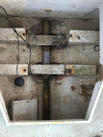

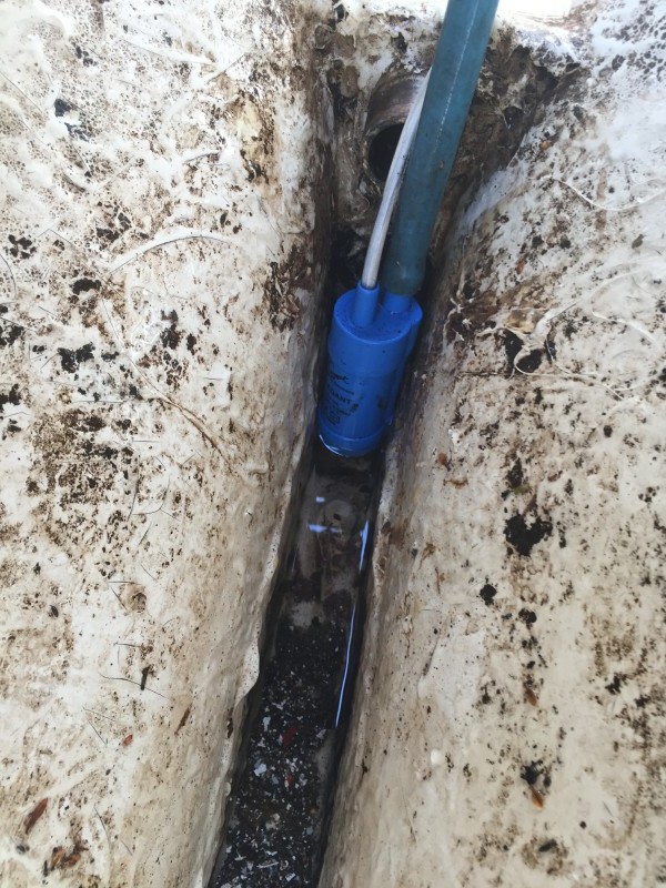

Entre temps, nettoyage de la cale avec du produit spécial dégraissant cale et moteur, comme il y à eu du mélange gasoil/eau a stagner pendant un moment dedans, ça fait pas de mal.. pour vidanger le tout j'ai utilisé un petite pompe immergée de camping car, je pense que je vais la laisser en permanence comme pompe de cale car c'est pratique et c'est pile poil la bonne taille
Avant nettoyage

La pompe
Revêtement intérieur
