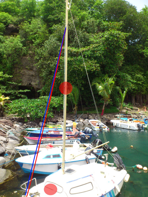

Messagede mdmarc » Dim Nov 02, 2014 6:36 pm
j'ai retouché un peu pour être plus explicite.
Donc la ligne rouge c'est un étai de diametre 4mm.
La bleue un étai de 5mm. Les 2 sont accrochés sur la même fixation en partie haute du mat et sur la même ferrure sur le pont à la proue . Le 5mm à la proue le 4mm quelques cm plus près du mat. On fixe le point d'amure du foc sur cette même ferrure avec un mousqueton. le guindan du foc est donc fixé sur l'étai de 4mm et comme il est moins épais il cintre : c'est pas génial.
Entre les 2 zones colorées en rouge, devrait être tendu un bas étai - si je me réfère à la documentation d'origine. Chez moi, il n'y a rien. Ma thèse est qu'un ancien proprio a trouvé ça gênant dans les virement de bords et l'a supprimer puis il a doublé l'étai pour compenser le manque.

Messagede Rase Cailloux » Dim Nov 02, 2014 7:56 pm
Bon, c'est plus clair.
Tu peux virer un des étais, je ne vois pas l'utilité à moins d'envoyer des trinquettes jumelles pour le vent arrière.
Garde celui en meilleur état, de toute façon, 4 ou 5 mm c'est très large pour la taille du canot.
Il manque en effet un bas étai sur l'avant.
la solution est soit de refaire un ancrage s'il n'existe pas déjà ou un simple brelage entre les deux bas étais existants.
pas la peine de faire ultra costaud, le rôle de ce bas hauban est tout simplement de maintenir le cintre du mat sur l'avant et de l'empêcher de pomper quand on cogne les vagues.
Donc, il n'y a pas beaucoup de tension à exercer et tu peux le faire, pour faire simple en spectra ou autre fibre exotérique, à la condition qu'elle soit gainée pour résister aux UV.
Un pontet traversant sur le pont au raz du hublot, une contre plaque en dessous et l'affaire est faite.
Ah si, prévoir un système de tension en bas de ce hauban, il peut être fabriqué avec une garcette en spectra de 2 ou 3 mm, plusieurs tours pour démultiplier la force, tu desserres les deux autres bas haubans, tu cintres UN PEU le mat ( genre ventre de 1 à 2 cms, cétacé) dans le bon sens et tu bloques le tout.
Pour ta balancine, il faut la laisser à poste, mais bien détendue en navigation et en effet ,ne pas oublier de la retendre avant d'affaler. :roll:

Messagede Rase Cailloux » Dim Nov 02, 2014 8:04 pm
mdmarc a écrit: le guindan du foc est donc fixé sur l'étai de 4mm et comme il est moins épais il cintre : c'est pas génial.
4mm sont largement suffisant pour blinder à mort un étai :!: :shock:
Ce qu'il y a c'est que ton mat est dépourvu d'origine de barres de flèches, donc son contrôle est beaucoup plus aléatoire.
Si tu blindes de trop ton étai, c'est le mat entier qui va partir en nouille et faire des arrondis bizarre sous les ancrages des haubans.
Blinde ton étai un peu et pose ton œil sur la gorge de ralingue en regardant vers le haut.
Un foi réglé et bas étai avant posé ton mat doit avoir un peu de ventre vers l'avant, mais pas partir en sucette sur Bd ou Tb entre le pied et l'ancrage des z'haubans.
