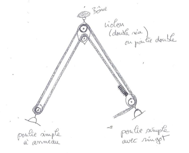

en attendant les photos de franck du montage écoute GV, un petit crobar que j'espère explicite
tu sembles avoir déjà pas mal de poulie sur ton montage...

car sur la photo, c'est pas beau le montage :twisted:

oui mais alors comme mon esprit n'est pas très doué pour l'abstraction en ce domaine, est-ce que ça te permet de border la baume à peu près dans l'axe ? et aussi où coinces tu l'écoute, à moins que tu es un taquet à poste dans ton bateau parce que nous non...

Messagede pourquoipas » Mer Juin 13, 2012 12:20 am
bonjour laurence
le crobar de papou c est tous a fait le montage que j'ai sur mon batal,la seule diference est que j'ai rajouter une articulation au niveau de la poulie simple avec ringot quand je changeais de bord sa marchait mal, l écoute coince car la pouli etais pas dans l'axe maintenant ce n'est pas le top moumoute mais sa vas mieu, pour la choquer j'ai un taquet fixer sur le tableau arriere,au milieu, dans le cocpite.ou j'ai asser de longueur au niveau de l'écoute pour passez dans un witch du coup au cas ou je peu larguer rapidement l'écoute mais franchement la tenir a la main sa vas bien aussi tu force pas comme un anne même quand sa soufle

Messagede papou » Mer Juin 13, 2012 1:00 pm
Lopel a écrit:oui mais alors comme mon esprit n'est pas très doué pour l'abstraction en ce domaine, est-ce que ça te permet de border la baume à peu près dans l'axe ? et aussi où coinces tu l'écoute, à moins que tu es un taquet à poste dans ton bateau parce que nous non...
bonjour Laurence,
mon crobard représente la configuration d'origine. à cette époque...l'accastillage était rudimentaire, et plus proche du dériveur, pas de taquet pour les écoutes que l'on doit garder en main...à toi de voir si tu gardes ce système ou pas. si tu le gardes, il faut prévoir de mettre soit un taquet central sous la barre, pas très pratique; soit un de chaque coté ; mais pas pratique pour le bord opposé: tranversale qui coupe un peu l'espace dans le cockpit.
pourquoipas a écrit:j'ai rajouter une articulation au niveau de la poulie simple avec ringot
effectivement l'amélioration à moindre frais du système d'origine est , comme le souligne Franck, de mettre un émérillon inox, ce qui permet à la poulie de touner pour donner un axe de tire optimum en sortie de poulie .
sans rentrer dans des calculs abstraits et rébarbatifs, je pense qu'il est illusoir, pour ne pas dire impossible, d'espérer pouvoir border à avoir la bôme dans l'axe avec un tel système.même en bordant comme une mule, quitte à plier ton mat, la bôme ne sera jamais dans l'axe.
aussi, je préconise la pose d'un pontet central , ( un piton à oeil inox est suffisant et ne necessite qu'un trou) sur le quel tu pourras mettre un violon sur émérillon avec taquet coinceur. dans ce cas ton écoute de Gv sera sur palan 4 brins.si ça peux t'interesser, j'ai à dispo mon ancien palan en céleron, il fonctionne encore bien, j'ai juste changé le taquet coinceur qui est quasi neuf.
donc je te propose le kit suivant:un violon à émérillon avec taquet coinceur et ringot + une poulie double + un fanion de B4E ;) pour ma somme de 30€.mais j'ai cru voir sur ta photo que tu avais déja pas mal de poulie, te resterait donc l'achat facultatif mais vivement recommandé du guidon B4E...non je ne force pas la vente, j'attise l'envie.
