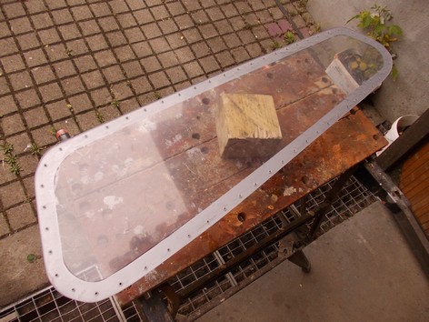

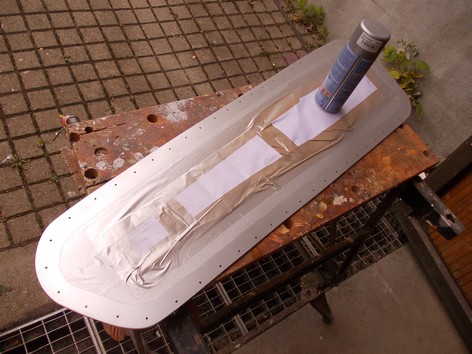

Après les mésaventures de l'essai de montage avec un joint en H type pare-brise auto ancienne, j'ai redécoupé des plexi et percé à 3.2 et fraisé pour mettre des vis de trois tous les 4cm, ensuite une couche de peinture pour masquer la colle.
Un coup de bombe grise
La même sans le scotch
Ensuite, pose de la colle, un bon boudin pour qu'il reste une épaisseur de 2/3 mm et que ça dépasse des deux côtés.

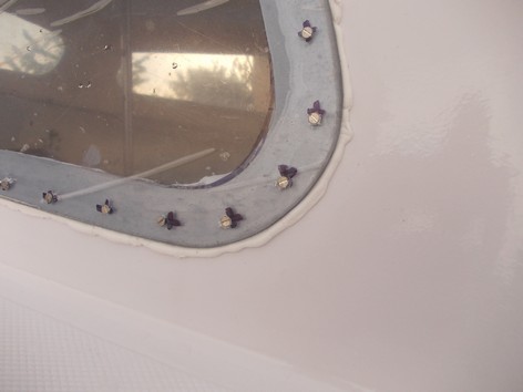

Je n'ai pas nettoyé tout de suite les surplus (sur conseil de quelqu'un qui l'a fait ainsi, (mais sur du gel coat et pas de la peinture) et le lendemain lorsque j'ai enlevé le petit boudin la peinture blanche est venue avec, j'ai donc dû faire une reprise de peinture autour des hublots, pas grave.
Il faut donc nettoyer immédiatement ce surplus si on opère sur une coque peinte, par contre sur le plexi, pas de problème ça part sans dégâts une fois sec .
Pas mal non ?
Hublot 4.jpg (94.85 Kio) Vu 892 fois

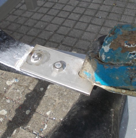

Aujourd'hui, j'ai aussi assemblé la pièce en inox qui sert de femelot pour le bas du safran.
Photo:
