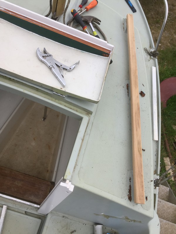

La bricole du jour, les mains courantes, en chêne
J'ai bien galéré à enlever les vis d'origine.. Impossible de les dévisser, j'ai du enlever les anciennes mains courantes en les découpant, et les vis à la pince étau, mais elles ont toutes cassé proche de leur base, donc faudra refaire un trou avec de nouvelles vis
Quelques photos..
(c'est pas vissé ni vernis pour le moment)

Messagede Nono2956 » Sam Mar 25, 2017 10:39 am
Chat alors, beau travail
