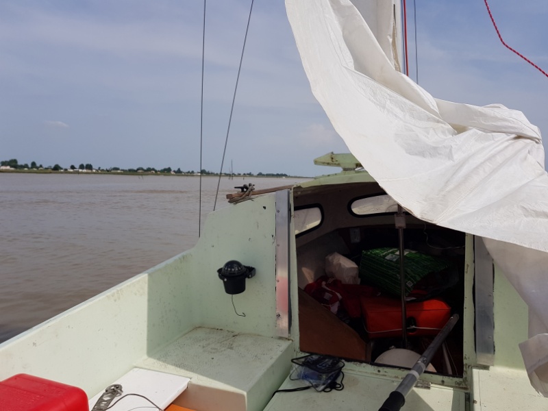

oups, la grand voile ets trop grande pour la bome ? elle ne semble pas étarquée comme il faudrait

J'ai monté "juste pour voir".
J'ai beaucoup de petits travaux pour vraiment être à l'aise.
Notemment le gréement. Le foc est hs, le support de pied de mat est à revoir , il manque une latte à la grand voile.

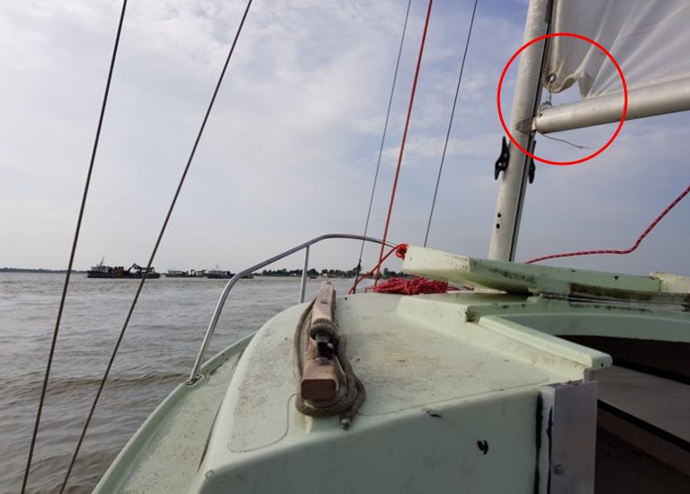

J'aime beaucoup le bruit du Seagull, nostalgie quand tu nous tiens... :roll:
Par contre pour ta GV, il y a effectivement un problème d'étarquage le long de la bôme.
Le mieux est d'étarquer fortement sur la bôme avant d'étarquer en vertical le long du mât....
Au centre du cercle, on voit bien le défaut d'étarquage

Oui , j"ai été paresseux sur le moment , c"est un détail.
