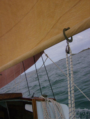

Lopel a écrit:Et toi tu as fait quoi sur ton bateau tu as mis l'écoute au milieu ?
L'écoute de Gv est frappée sur la poupe du navire uniquement sur les petits modèles de vieux bénets, de mémoire Capelan, Cabochard et Gallion.
Sur toutes les unités plus importantes, l'écoute est frappée en presque milieu de bôme et repris sur une cadène en fond de cockpit.
Je reconnais que si j'avais un montage comme le tien je virerais ça à la première sortie.
Moi qui suis toujours à réguler l'écoute de GV pour évacuer l'excès de vent dans les rafales ! :?
Ce qui me permet de différer le moment ou je réduit la toile :roll:
D'autre part mon système est différent des autres, GG Tuch' oblige ! ;)
J'ai un gréement en bois vernis avec bôme à rouleau pour la réduction et donc un croissant de bôme en alliage de bronze pour frapper mon écoute.
Comme ça :
C'est hachement plus zouli, non ?
Ce qui fait que pour réduire, je roule la Gv sur la bôme, moins efficace pour la forme de la voile mais tellement Vintage
