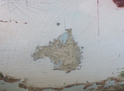

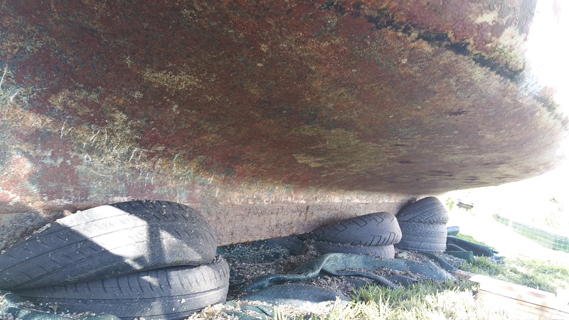

Déjà la coque sans la vie :D
j'ai vu plusieurs fissures sur la coque, une fois poncé il s'avère qu'il y'a au moins 4 couche de peinture et autre car je trouve 4 couleur avant de taper dans la résine donc c'est ça qui fissure je suis rassuré.

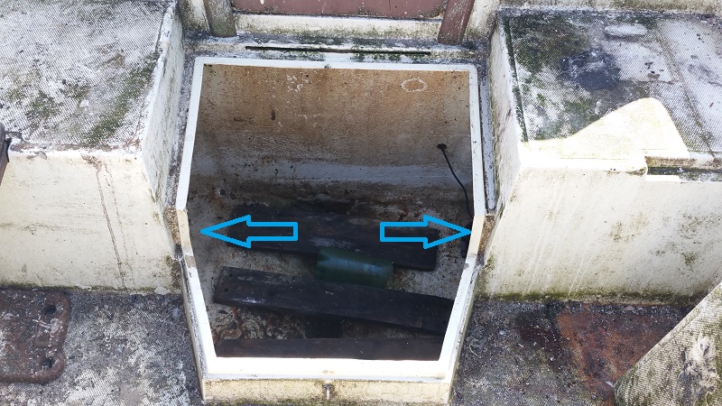

et enfin le truc que je sait pas comment l'interprété car c'est pareil des 2 côtés sous le pont dans la cale et que l'ancien proprio y a mis des longueur de câble en rab....
cale plus près.jpg (99.31 Kio) Vu 928 fois

Ta coque a quand même pris des chtars...le gelcoat faïencé en est la preuve ainsi que les craquements que tu as entendus. Pas trop grave mais à surveiller suivant l'ampleur du craquement tu peux avoir délaminage (voire déchirement) et entrée d'eau dans la strate.Fais bien le tour quand même.

dis, tu pourrais nous faire une photo plus large de la photo fissure,
que l'on voit ou cela se trouve et à quoi ca ressemble ?
ca ressemble à une réparation un peu ratée, avec une grosse délamination.... rien de grave, mais il faut traiter

Messagede Rase Cailloux » Mar Avr 18, 2017 11:02 pm
On dirait une réparation faite avec de la choucroute ou uniquement du mat, sans roving !

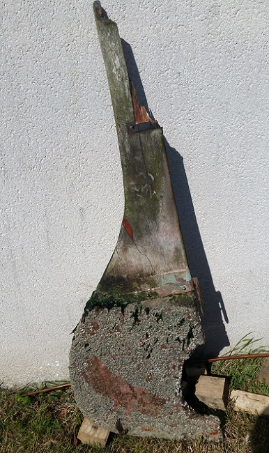

déjà le safran est mort.... je prend quoi comme bois pour le remplacer et qui aurais un plan avec les dimensions complète ?

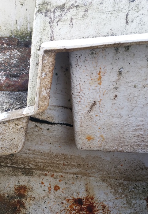

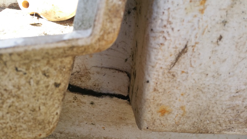

ensuite la cale, les fissure sont a droite et a gauche :
entrée cale.jpg (207.47 Kio) Vu 893 fois
côté babord.jpg (173.6 Kio) Vu 893 fois
babord 2.jpg (132.47 Kio) Vu 893 fois
babord 3.jpg (143.58 Kio) Vu 893 fois

Messagede pechalajournée » Mer Avr 19, 2017 4:47 pm
c'est pas là que ca m'inquiètes cédric,
c'est sur la coque !!
là c'est rien de grave (enfin pour moi )

Messagede gwengolo » Mer Avr 19, 2017 6:34 pm
ced29280 a écrit:le safran est mort.... je prend quoi comme bois pour le remplacer
Si je devais refaire mon safran, je ne prendrais pas du bois (d'arbre).
Je prendrais du cp extérieur (ctbx) et collerais plusieurs plis pour arriver à l'épaisseur d'origine.
Le cp collé est très solide... et plus facile à trouver que du bon bois, où, de toute façon, tu seras obligé de faire des collages pour obtenir la largeur correcte.

Messagede Rase Cailloux » Mer Avr 19, 2017 8:06 pm
Oui les tofs de la supposée " fissure " ne m'inquiète pas trop non plus.
On dirait que c'est d'origin, du moins c'est exactement de la même couleur et même état que le reste.
Pour le gouvernail deux solutions, si tu le laisses immergé en permanence, plusieurs plis de Cp Marine collés entre eux.
Si tu le sors après chaque sortie, CP extérieur suffit .
L'idéal c'est de coller à l'époxy et de le recouvrir, du moins la partie immergée, de plusieurs couches d'époxy avec un petit tissu roving, mais bon :roll:
