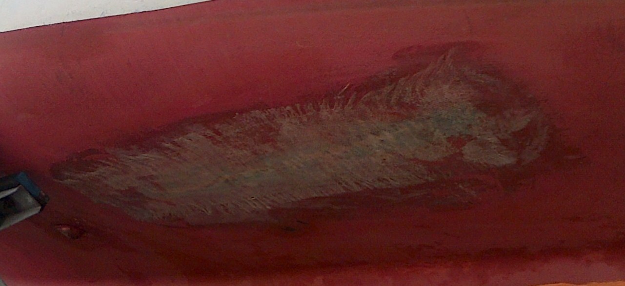

Bonsoir à tous et merci pour vos messages.
J'ai eu mon vendeur au téléphone. Il n'a pas nié cette réparation mais avait acheté le bateau comme cela. Il aurait posé la question et le gars l'aurait rassuré en prétendant avoir mis ce qu'il fallait pour cela tienne.... Mais il n'en sait pas plus sur les dégâts d'origine et la cause (fort probablement un mauvais échouage). De mon côté je lui ai mis la pression en affirmant que cette réparation de sagouin (mesurée à 92 cm !) était irresponsable sur le plan de la sécurité et qu'il fallait tout reprendre, etc....
Du coup il serait OK pour annuler la vente. J'en serai quand même de ma poche mais je me dis qu'il serait plus sage de repartir sur un bateau plus sain. D'autant que maintenant vous serez là pour me guider ;) :D
Je retourne samedi pour gratter un peu la zone ainsi que celles qui sont faïencées et je prendrai ma décision après.
A bientôt donc.

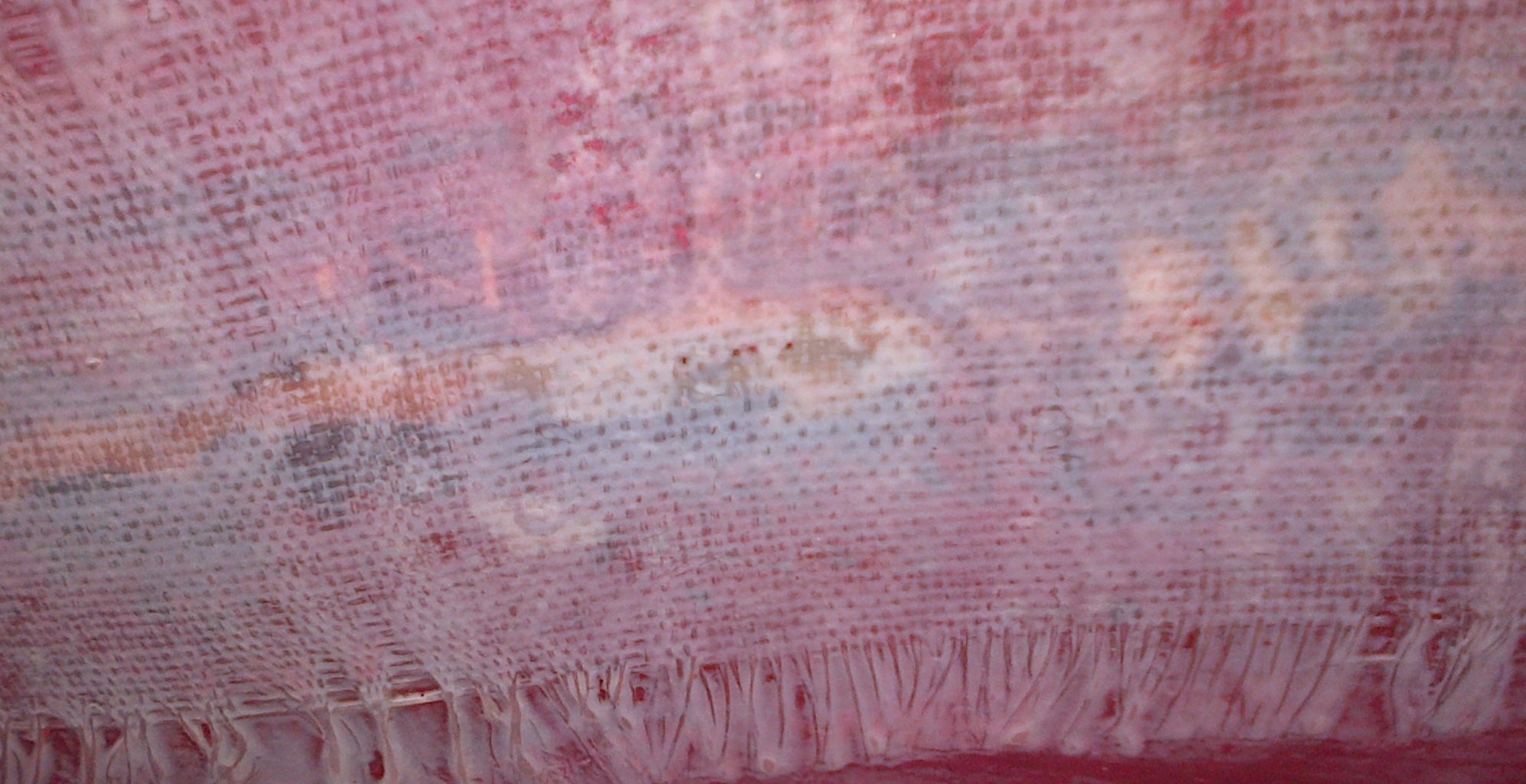

Bon voilà le verdict après décapage..... la balafre de 70 cm que l'on voit très bien en transparence!
J'ai eu le propriétaire et lui ai dit que c'était ....criminel de vendre quelque chose comme ça sans le dire !
Il va reprendre le bateau et me rembourser le solde. Me restera les frais mais tant pis. Je préfère repartir sur quelque chose de plus sain. Je reviens vers vous dès que possible et je reste à l"écoute sur le forum.

Tu peux dire aussi à l'ancien proprio que visiblement le tissu de verre a été " posé " je n'ose pas dire collé sur l'ancien gelcoat.
Hors le gelcoat est une finition étanche, pas une base d'accroche pour poser du tissu/résine.Il est indispensable de le décaper pour une bonne accroche.
A la longue, ça va se décoller.

Tu as bien fait. Les conséquences auraient pu être très graves.(strat sur gelcoat... :roll: va doué!)
