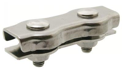

Il faut que je remplace l'étai, j'aimerais bien utiliser ça :
D'après les indications constructeur l’affaiblissement du câble est de 20% seulement.
L'avantage c'est que je pourrais faire l'assemblage moi-même.
Pour l'esthétique, je ne suis pas inquiet, je pourrais placer un petit manchon en plastique, mais je me demande si ça résiste. Est-ce que quelqu'un utilise ce système ou l'a déjà utilisé avec succès(le plat comme sur la photo, pas l'autre avec un cavalier).

moi j ai sur les filieres , et j ai deja utilise sur d'autres systemes , je confirme que c'est tres costaud , en plus tu mets une cosse coeur facile .

Jex de Hombourg a écrit:mais je me demande si ça résiste
j'aurai tendance à me sentir beaucoup plus sécurisé avec un serre-câble à plat avec cosse coeur plutôt qu'avec un embout à sertir en qui je n'aurai pas confiance...des avis sur les deux méthodes?

J'ai adapté entièrement le haubanage du Flirt du beau fils avec ces serres câble plat.
Pas de SAV une dizaine d'année après :D
mais attention :
Le bout de câble dormant est dangereux pour les mains, les voiles et les bouts.
j'ai fait de la manière suivante.
Après vérification des bonnes longueurs, serrage définitif avec de la Loctite rouge.
J'ai meulé l'extrémité des vis qui dépassaient quand même beaucoup.(avant de mettre la Loctite)
Quelques tours de fil à surlier pour bien coller le dormant au câble.
( le dormant c'est le petit bout du câble)
Le tout est protégé par une gaine rétractable qui couvre l'ensemble de la jonction, pour la fluidité du truc.
A défaut de rétractable de diamètre suffisant, tu peux utiliser du ruban caoutchouc auto-vulcanisant, mais le résultat visuel est moins bon.
Surtout pas de ruban "scotch" dont la colle partira à la longue.
La solution professionnelle est d'utiliser des embouts Norseman, aussi bon qu'un sertissage.

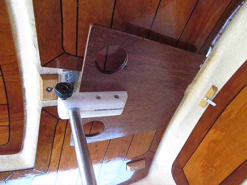

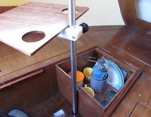

J'ai donc profité du petit vide devant l'épontille pour poser un petit caisson amovible contenant un petit nécessaire de cuisine:

Le couvercle sert de tablette.
Position tablette
cuisine et tablette 4.JPG (51.72 Kio) Vu 811 fois
Il se positionne n'importe où sur l'épontille grâce à la pièce en plastique que j'ai usinée dans une chute de plan de travail de boucherie.

Collé au plafond

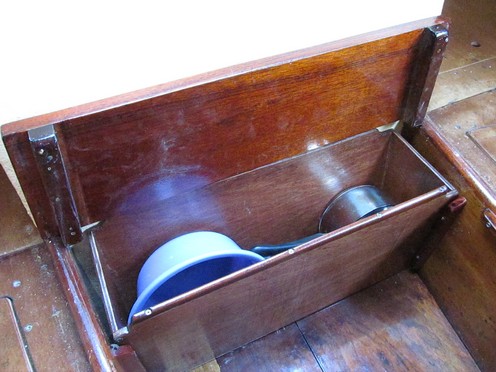

La casserole et la bassine sont rangés là sous la marche dans un caisson amovible :
cuisine et tablette 8.JPG (66.39 Kio) Vu 811 fois

super class cette petite tablette!!!!!!!!
tu as usiné comment cette ancien plan de travail?? tu as une fraiseuse???
Messages: 3207
Messagede Jex de Hombourg » Dim Mar 17, 2013 7:01 pm
Dégrossi à la scie circulaire sur table, les trous sur la colonne (trou de 25 avec forêt plat à bois), façonnage à la ponceuse à bande et finition à la vibrante avec du polish. C'est un plaisir à travailler et surtout quand c'est fait, pas besoin de vernir :P
