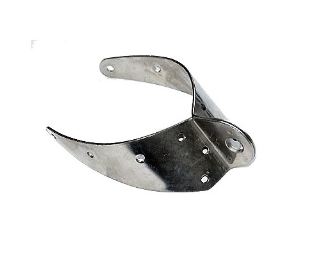

rase cailloux a écrit:Je sais que Papou à la photo de la bête en stock, Papou si tu m'entend
yes, j'ai mis ça pour ma poulie de spi, avec rivets pop c'est facile à mettre. ça tient bien et évite de fragiliser le mat avec un axe traversant
c'est une ferure de capelage qu'on trouve facile sur le net. y'en a des plus petites. ce modele est le plus costaud

par contre la ferrure se trouve vhes tous les ships c est simple et efficace
