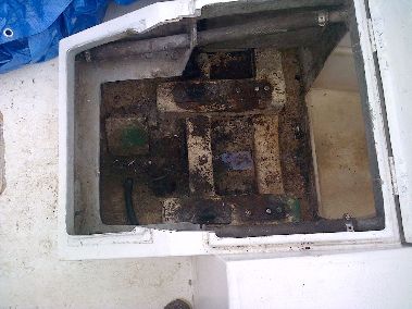

Merci Rase Cailloux. Effectivement ces zones sombres sont inquiétantes aussi même si au toucher ce n'est pas humide. Mais comme je l'ai dit au début de mon message, il y a beaucoup d'eau sous le plancher de la cabine qui stagne là depuis surement pas mal de temps. peut-être une relation de cause à effet... Je ne l'ai pas goûtée et donc ne sais pas si elle est salée. J'y retourne samedi (le bateau est au sec à 30 bornes de Nantes). Je vais gratter l'anti fouling pour essayer d'avoir une idée. Y a t-il une précaution particulière pour ne pas attaquer le Gel coat ? Est-il possible d'utiliser un produit décapant pour retirer l'AF ?
Et la photo "étoilée"... ? Qu'en penses-tu ?
J'ai sorti le moteur la semaine dernière et j'ai commencé à nettoyer le fond du bateau.
