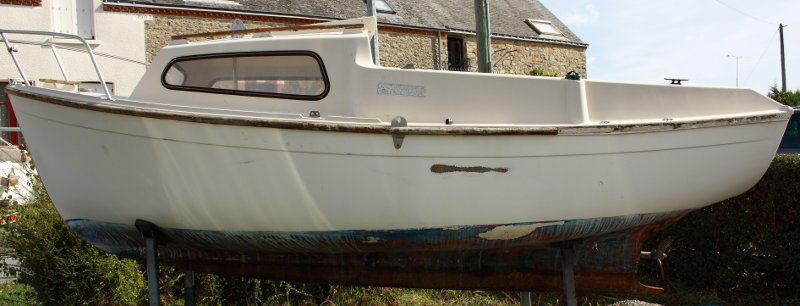

Tout d'abord, après ces longues années dans un champ, il a fallu le nettoyer, car comme vous vous en doutez, il était couvert de mousse et autres lichens. Désolé il n'y a pas de photo car l'idée de faire mon blog est venu après :? .
Pour cela, j'ai, dans un premier temps, passé un petit coup de jet d'eau afin de le dépoussiérer. Puis, j'ai pulvérisé, avec un pulvérisateur de jardin, de l'extrait de javel. Cette dernière brule la mousse.
Ensuite, le nettoyeur haute pression est entré en action afin d'éliminer tous les résidus. Le bateau était tellement recouvert que j'ai effectué l'opération deux fois :evil: . Après tous ces efforts, voici le résultat, tout beau Heuuuu !!!! :shock: nan pas encore, mais tout propre :D :

Ben, pas trop mal le bestiau !
N'oublie pas de remettre toutes les vis du liston en place, elles contribuent à la solidité de la liaison coque-pont .
L'éraflure sur le bordé, c'est avant ou après agrandissement de la blessure ?

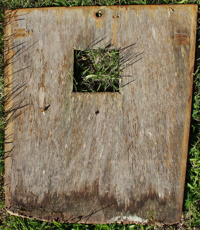

Sinon pour moi la deuxième étape va consister à rendre étanche le bateau, à l'eau de pluie, car actuellement il y a quand même quelque fuites, même si ce n'est pas encore une passoire ! Je vais donc commencer par refaire la Porte du roof car celle ci comme vous pouvez le constater, n'est pas au meilleur de sa forme.
Le trou carré du milieu, c'était tout simplement la grille de ventilation ( grille de ventilation de toilette ). Le tout était plus ou moins bien assemblé avec quelques vis laiton et beaucoup de vis métallique, donc beaucoup de rouille. Le métal et l'eau de mer ne faisant pas bon ménage.
Cette porte je vais la refaire, non pas dans du CTP ( contreplaqué ), mais dans un matériau plastique. A la base, c'est une porte d'un voilier que j'ai récupéré, car comme vous le constaterai au fil de ce blogue j'essayerai d'effectuer ces travaux le plus économiquement possible.

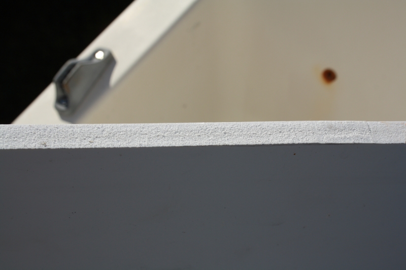

Voici une image du matériau

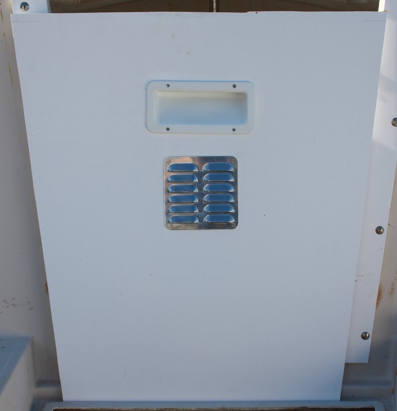

Après avoir pris les côtes de l'ouverture, j'ai tracé la porte sur le PVC puis déduit 5mm de marge de chaque côté mais quasiment rien en hauteur. La découpe se fait très facilement à la scie sauteuse ( avec lame métaux dent moyenne), et voilà le résultat:

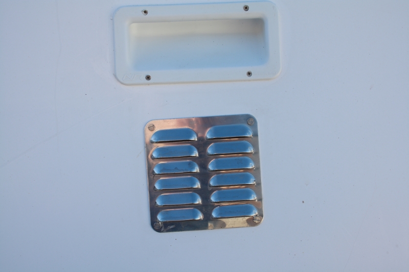

Puis j'ai remis de nouvelle grille de ventilation, il est d'ailleurs très important d'en avoirs,pour cela j'ai positionné, tracé puis découpé, toujours à la scie sauteuse et installé les nouvelles grilles de ventilation en inox, collé au joint type sikaflex (c'est une colle-mastic polyuréthanne monocomposant, pour info j'utilise la 292) et boulonné, avec des boulons "INOX" ;).
Alors oui j'ai bien dit "LES GRILLES", car il y en a deux . Elles sont installées de part et d'autre de la porte. La grille côté extérieure et orienté trou de ventilation vert le bas, quand à la grille intérieure les trous de ventilation sont orientés vers le haut. Cette technique permet de réduire fortement l'intrusion d'eau dans la cabine. Elle n'est pas de moi mais d'un homme dont c'est le métier.
