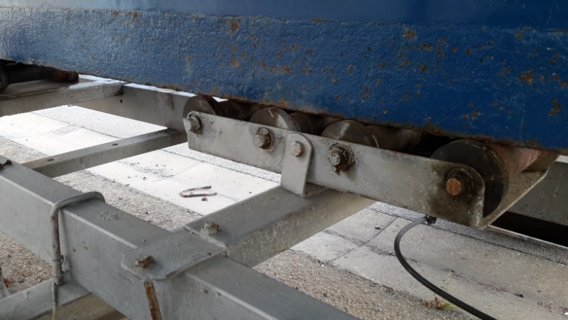

Messagede Capitaine » Mar Aoû 29, 2017 10:54 pm
Et ce n'est pas fini.
La hauteur des rouleaux contrarie la mise à l'eau.

Messagede Capitaine » Mar Aoû 29, 2017 10:58 pm
11 cm à gratter

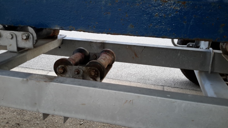

Messagede Capitaine » Mar Aoû 29, 2017 11:02 pm
Solution mettre les rouleaux en dessous des longerons plutôt que au dessus.

Messagede Capitaine » Mar Aoû 29, 2017 11:04 pm
Ce qui donne.
