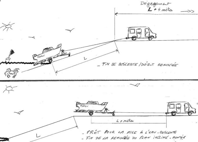

habitant dans une région ou a une heure de route on peut avoir un décalage de marée de deux heure avec des vents différents ou pas,pour pouvoir profiter d'un choix plus grand pour les mises a l'eau il restait le problème des cales de mises a l'eau
en parcourant le forum j'ai vu l'idée d'une personne (que je remercie fortement) qui proposait de faire une rallonge de remorque
voilà un résulta sur une cale a 9 degrés juste les pneus dans l'eau
cela fonctionne super bien

Sympa le système, mais c'est fixe ou amovible pour rouler ?

J'imagine que la rallonge est amovible, comme la plaque de feux. Peut être même emboitable dans les longerons de la remorque?
Re: choix de mise a l'eau
Messagede michelgp » Mer Aoû 07, 2019 4:02 pm
pour la rallonge elle est amovible bien sur elle fait 1,50 m
elle est équipée de quatre pieds ce qui lui donne une grande stabilité quand le bateau passe dessus
quant elle est sur ces quatre pieds,en plus de la pente de la cale, 8degres de pente en plus
tout l'équipement bateau, moteurs,rallonge remorque sont chargé dans le master pour que le canote soit le plus léger sur la remorque
ainsi avec la technique du sir Papou toutes les cales sont possibles

Sympa ;)
J'adore les dessins ;) 8-) :lol:
