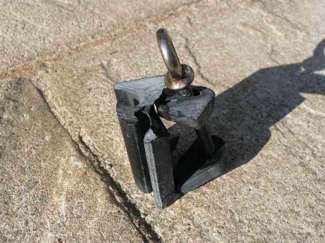

Messagede REDER_MOR » Ven Mai 29, 2009 11:22 pm
AU SECOURS!
J'ai cassé le vit de mulet de mon Forban et après avoir fait le tour des ship du coin, je ne parviens pas à trouver une pièce equivalente.
Quelqu'un saurait-il me dire où en trouver un, ou peut-être aurait-il une idée d"adaptation.
Merci.
P1040068 [640x480].JPG (46.38 Kio) Vu 2875 fois

as tu essayé chez acastimer (rond point de Kernours) à kervignac?
Sinon y a plus qu'à recoller, en faire un moule, et aller chercher de la résine chez Gazechim Composite à Vannes ou chez Sicomin (Quimper je crois) ou alors récuperer un bloc plastique brut et le faire usiner mais là il faut trouver quelqu'un outillé

Messagede REDER_MOR » Mer Juil 01, 2009 12:38 pm
Bonjour Jeremy.
J'avais d'abord pensé à le refaire usiner en plastique. D'ailleurs une personne super sympa suir le forum HeO m'avait proposé de la refaire à l'oeil.
Et je me suis dit qu' un plastique usiné serait quand même trop fragile par rapport à la pièce moulée d'origine. De plus la forme est finalement assez complexe.
Je n'avais pas pensé à la possibilité d'en faire un moule et d'y couler de la résine. J'aurais retenu cette solution si je l'avais sue avant.
Actuellement un soudeur me fait une pièce en inox avec un morceau récupéré chez un voilier. Ca fait quelques mois que ça dure et je suis impatient de pouvoir remonter tout ça histoire de profiter de la saison!

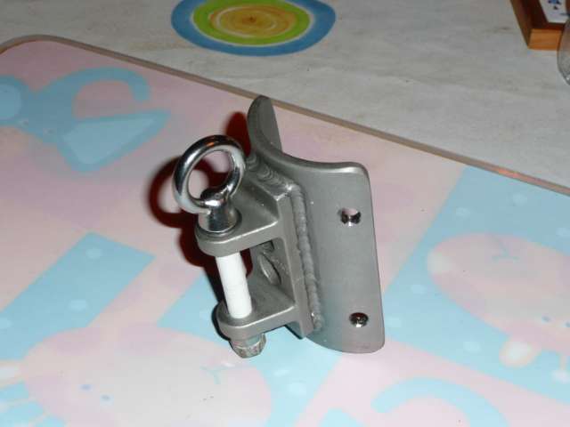

Messagede REDER_MOR » Sam Juil 18, 2009 1:53 am
Ca y est. J'ai récupéré mon vit de mulet tout beau en Inox.
C'est du costaud. Le mat lachera avant qu'il ne recasse...
Je vais enfin pouvoir reprendre la nav' dès que la météo sera plus clémente.
A+
Damien
P1040191 [640x480].JPG (30.4 Kio) Vu 2832 fois
Re: Vit-de-mulet cassé.
Messagede jguillot » Lun Juil 20, 2009 9:47 pm
Super réalisation, c'est sur que ce n'est pas là que ça cassera.pense peut être à isoler cette pièce inox du mat en alu. une bande de caoutchouc taillé dans une chambre à air et ça devrait être nickel. Vas tu la riveter au mat cette pièce? En tout cas garde l'adresse de celui qui te l'a fait car ça semble être aussi bien fait (si ce n'est mieux) que chez un pro :mrgreen:
jguillot
Messages: 1065
Messagede REDER_MOR » Mar Juil 21, 2009 10:18 pm
En réalité la pièce à été réalisée par un pro. Il a même microbillé la pièce pour lui donné ce joli aspect mat. J'ai collé une bande de néoprène pour isoler du mat et je l'ai fixée avec des Rivklé en Alu (ce sont des écous à sertir) le tout monté avec de la vis Inox avec un paquet de graisse verte. Je ne l'ai pas encore fixé sur le mat car il pleut sans discontinuer ces jours-ci. Je vais en profiter pour installer une échelle de bain également.
