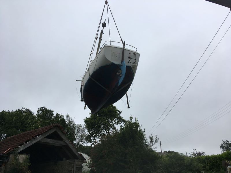

Bonjour à tous
aprés les présentations en règle je viens sur "forban mk2"
voici les premières photos de "ijin"
comme il est en chantier le cockpit est à nettoyer et je posterai d'autres photos plus tard
je dois encore faire des montage elec autour du yanmar dans la cabine et vérifier les feux de nav
j'aurai besoin de conseils avisés pour la platine de tête de mat car j'aimerai (je ne sais pas si c'est possible) faire passer la drisse de gv dans le mat
ijin volant 1.jpeg (181.84 Kio) Vu 3243 fois
ijin en chantier 1.jpg (430.8 Kio) Vu 3243 fois
vous remarquerez aussi que le balcon a une allure particulière. je soupçonne l'ancien proprio de s’être essayé à l'abordage brutal
je vais faire en sorte de rectifier la ligne
sinon il est presque complet
bonne journée à tous

Il a l'air bien, ton ijin!
Le nez retroussé, c'est en effet assez original. ;)

C est reprouve par la loi de contempler le fond des quilles non? :mrgreen:

en tout cas moi j'y vois béquille tordue

pour la photo je trouvais sympa et moment unique, de voir mon bateau voler au dessus des câbles téléphoniques
c'est vrai la béquille était tordue et rouillée
je l'ai remplacée , j'ai rencontré le propriétaire d'un kerlouan dont le batal avait été éventré par une béquille :(
j'ai contrôlé la fixation aussi
