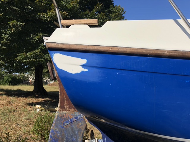

Bonjour à tous,
Je restaure un Forban de 1976 acheté à Pont Aven. Je suis belge et pour l’immatriculer en Belgique, je dois fournir le numéro de coque (en photo). Or, je ne le trouve pas imprimé sur la coque.
Question : quelqu’un peut-il confirmer qu’en 1976 les Forban étaient bien numérotés?
J’ai cherché et poncé à tribord, sous le taquet, à hauteur du pli mais rien.
Merci d’avance.
Berderl'eau

Salut, du coup, à la demande de Pechal', j'ai regardé sur le mien, je n'y ai rien vu non plus. C'est le même bateau : Forban MKII de 1976...

Salut, voilà qui est intéressant... pas de numéro non plus ... mais qui ne m’arrange pas.
Il faudrait que Bénéteau confirme s’il n’y avait pas de numéro à cette époque là. Malheureusement, j’ai déjà lu sur des forums que cette société était peu collaborative à propos de leurs vieux bateaux.
Mais j’aimerais qu’on me contredise...
Ah, si j’avais un mail de contact, un document officiel de la marque serait un appui précieux auprès des autorités belges.
Merci d’avance à tous. Il ne me manque que cela pour l’immatriculer.

Bonjour a l aplomb du taquet arriere tribord quatre cm sous le liston un carre en creux d1ans le gelcoat deporte vvers l arriere de 1.5 cm de haut sur 3 de long porte le nuumero de coque no nemo eest 1025 et date de 1982
C est l epoque ou la plaque constructeur etait collee a l interieur sur le tableau arr et non plus visse
Le numero est aussi porte sous le contremoule au niveau de la quille pas facile d y acceder
En ce moment ya pes grand monde au siege de beneteau conges oblige
Sinon ya un club beneteau mais ils se contrefoutent du passe
Je vaiss tenter de voir les anciens s ils peucvent m en dire plus

Messagede Berderl'eau » Jeu Aoû 06, 2020 4:00 pm
Merci JJ85.
Comme on voit sur ma photo1, pas de numéro où j’ai cherché en ponçant, rien non plus par transparence.. au spot.
Par contre, sur le contre moule au niveau de la quille??? Pouvez-vous préciser exactement où ?
J’ai le temps pour l’info car je le prépare pour l’année prochaine...
C’est bien un 1976, voici la photo de la plaque collée à l’arrière du coffre.
Merci d’avance.
