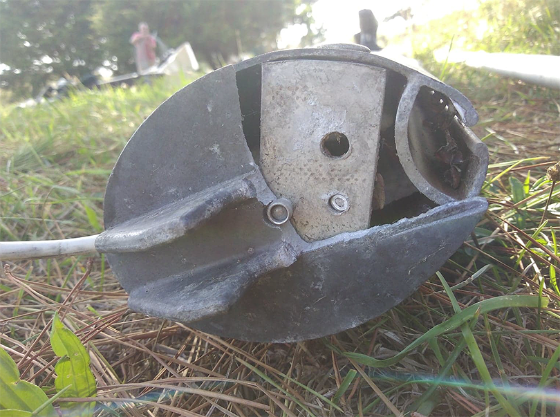

Salut la compagnie,

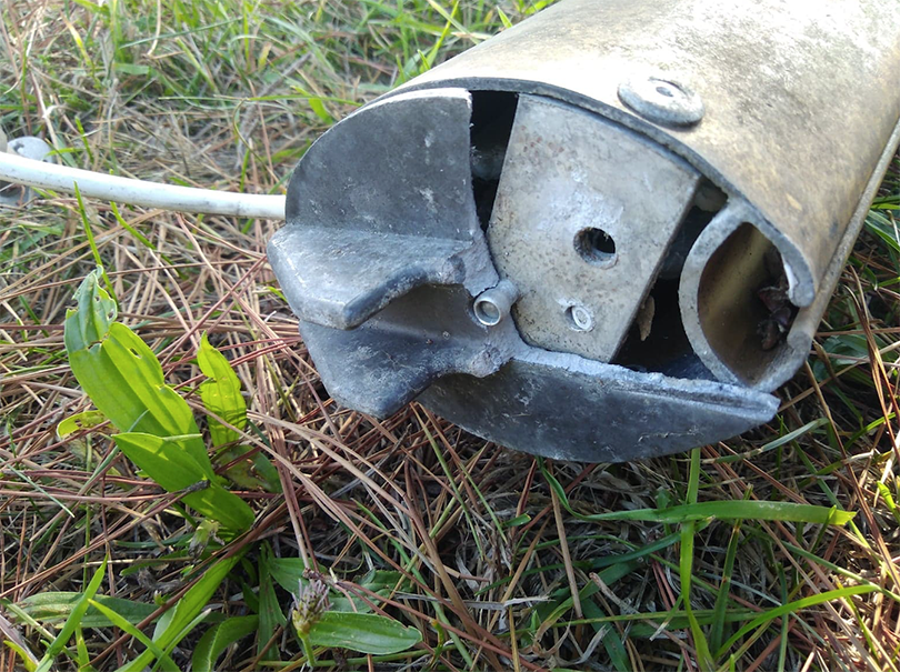

Oui, je vois ce qu'est un hale bas, mais sauf que je n'ai pas empanné violemment ni moins violemment.
J'étais au mouillage sans vent lors de la descente de voiles.

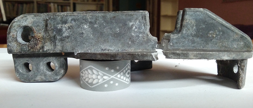

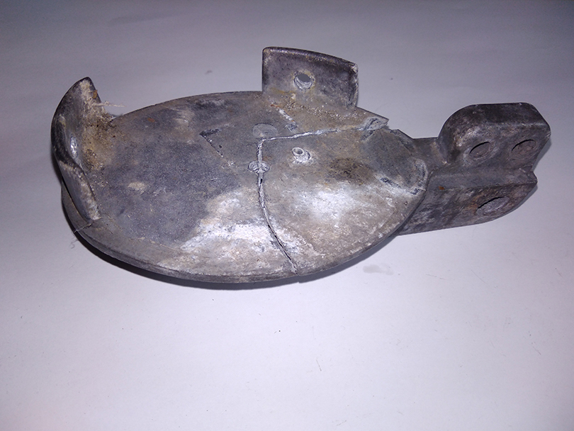

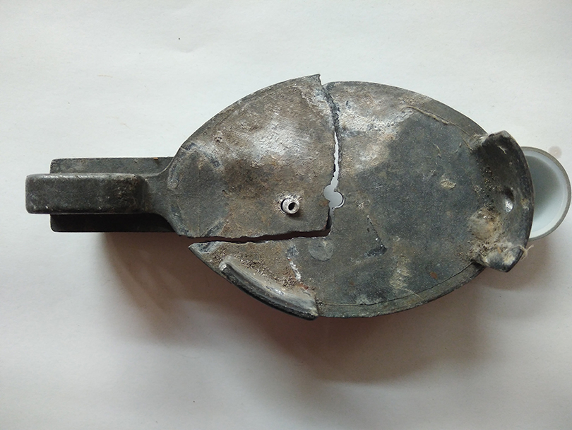

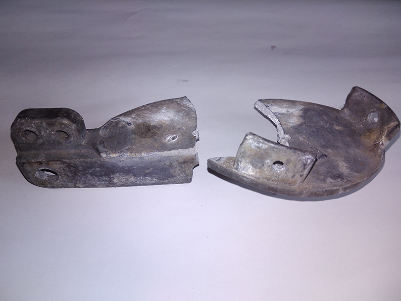

Salut Vincent, je t'avais promis des photos l'autre jour de cette pièce d'emplanture du mât, la voici.
Celle que je dois retrouver.
Belle journée à vous
Capture d’écran 2019-09-04 à 16.42.19.png (1.11 Mio) Vu 925 fois
Capture d’écran 2019-09-04 à 16.42.34.png (974.4 Kio) Vu 925 fois
An Treizh29
Messages: 134
Inscription: Mar Juin 11, 2019 2:45 pm
Re: Ca s'fait pas, Forban en baie de MX
Messagede Rase Cailloux » Mar Sep 10, 2019 12:24 pm
la c'est bien cassé en effet !
Je crains que la pièce soit difficile à trouver.
En tout cas, cet alliage d'Alu en merdonium est insoudable!
A mon avis garde les morceaux et va voir si un chaudronnier ne peut pas te refaire la même en inox, la forme est assez simple.

Messagede An Treizh29 » Mar Sep 10, 2019 1:21 pm
Bonjour Rase cailloux,
Merci de ta réponse.
Oui, je pense que cette pièce doit être dur à trouver suite à mes recherches.
Ok pour la solution d'un chaudronnier, il m'en faut quérir un.
Belle journée.

Messagede Rase Cailloux » Mar Sep 10, 2019 1:38 pm
A la limite demande à Phil 29, il a pas mal de connaissances " Pro " sur le secteur.
Si c'est faisable sur place en plus à mon avis ce sera à prix plus doux qu'en région lutécienne :D

Messagede Rase Cailloux » Mar Sep 10, 2019 1:40 pm
Ou à la limite, pense aux mécanos agricoles, ce sont des types qui font des miracles avec 3 bouts de ferraille , beaucoup ont un chaudronnier et même une forge 8-)

Messagede vincent » Mar Sep 10, 2019 2:29 pm
Et adapter celui là ?
https://www.leboncoin.fr/equipement_nau ... 97443.htm/
je l'avais contacté, je crois qu'il en voulait 25 lures.
