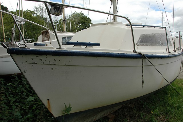

Je profite d'un moment de calme pour ouvrir un sujet sur mon nouveau bateau, un Forban MK2, acheté en octobre l'année dernière.
Quelques photos qui donnent une idée de l'état de la bête au moment de l'achat.
Vue de l'arrière, comme vous pouvez le constater, j'ai changé le nom (Mathurin).

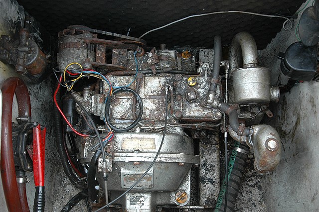

Vue de 'intérieur, avant un rafraîchissement indispensable
et la bourrique YSM12, qui était bloquée (et qui l'est toujours, mais j'en ai trouvé un autre et j'y travaille)

Par contre, je suis toujours embêté avec ma pompe d'injection YSM12, il va falloir que je la démonte car le clapet de sortie est sans doute coincé par de la m.... microbienne en position fermée. Si quelqu'un à une combine (je l'ai déjà mise à tremper dans du gasoil propre, sans résultat...). Sinon, je vous tiendrai au courant de mes essais mazouteux.

Messagede pechalajournée » Dim Nov 15, 2015 8:42 pm
salut dom,
alors cette pompe à gasoil ell est super basique, mais quelle daube !
évite de l'ouvrir, tu ne pourras que le regretter sauf si il est désespérément bloquée.
pour lui permettre d'évacuer un peu de déchet présent, dévisse la tete de sortie,
pas le raccord mais carrément la tete d'un tour, cela retire la pression sur le ressort interne et suffit en général à évacuer de la saloperie.
( prend soin de débrancher le tuyau de l'injecteur avant, afin que cela s'évacue correctement )
ensuite lorsque cela regicle resserre le tout ( virilement ) le couple d'origine est de 240mkg de mémoire, mais un bon serrage de clef fera affaire !
si en resserant ca bouche le débit c'est que le problème est ailleurs, ( dans le corps de pompe ) :-(

Messagede Dom » Dim Nov 22, 2015 9:58 pm
De (bonnes) nouvelles du Yanmar :-)
D'abord, après avoir bien regardé le manuel, j'ai remonté tout le circuit gazole tout bien comme il faut, avec durites, serflex et joints neufs sur les raccords.
L'ancien propriétaire avait viré la pompe à gazole sans doute pour mettre une pompe électrique. J'en ai remis une, mais en vérifiant sur le manuel, je me suis aperçu que j'avais branché le filtre à gazole en amont de la pompe, au lieu de le mettre en aval sur le circuit. Faire et défaire, c'est travailler, bref, cette fois-ci, c'était tout bien comme dans le bouquin, pompe à gazole en prise directe sur la pompe d'injection.
J'ai refait les purges, et une fois arrivé à la pompe d'injection, toujours rien. J'ai alors desserré la tête de sortie, comme suggéré par pechalajournée, un demi tour, le gazole a pissé, et resserré d'un bon coup de clé de 19. Il me restait à rebrancher la durite haute pression dessus et sur l'injecteur, un coup de démarreur en accélérant, et poum !
Un grand pas de fait, donc, mais pas le dernier, car j'ai maintenant deux autres questions à régler.
Une, l'eau ne circule pas dans le moteur (pas de sortie côté échappement) malgré l'état de la pompe (rouet changé, plaque retournée, et joint neuf). J'ai vu qu'il y avait un système de calorstat sur le dessus du moteur, et je le soupçonne fortement d'être colmaté. A voir donc.
Deux, le moteur ne tient pas le ralenti, tout se passe comme tout était décalé vers le haut (pour avoir un ralenti qui tient, il faut que je sois à mi-régime). Comme je n'avais pas de circulation d'eau, je n'ai pas pu poursuivre les essais. Mais apparemment, vu le démarrage au quart de tour à chaque essai, cela me rend plutôt optimiste : chemise-piston-segments-culasse-soupapes doivent être en état.
Merci encore à péchalajournéepour le tuyau sur la pompe (je devrais dire la durite ;-), et au forum pour rendre tout ça possible.
Je continue le WE prochain par le circuit d'eau, avant de revenir à cette histoire de ralenti.

Messagede pechalajournée » Lun Nov 23, 2015 12:13 am
Dom a écrit: j'ai maintenant deux autres questions à régler.
tu démonte le calorstat, tu le trempe dans le vinaigre bouillant, et tu recommence le bain plusieurs fois, cela devrait nettoyer et décoller le calorstat, dans le meme temps tu vérifie que le trou de décharge dans le haut du capot du calorstat est pas bouché, en temps normal le calorstat fermé de l'eau doit passer à travers ce trou... si le calorstat s'améliore pas avec son traitement au vinaigre , c'est pas grave tu peux remonter le tout sans le calorstat, le moteur fonctionnera plus froid que normal mais ca marchera.
attend un peu avant de tirer une conclusion sur le ralenti, controle le circuit de refroidissement et lorsque le celui ci fonctionnera normalement, laisse ensuite chauffer ton moteur, il sera bien temps de voir si le circuit gasoil s'auto-nettoie et si le ralenti s'améliore
good luck
